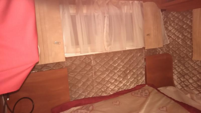

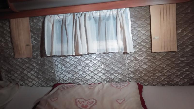

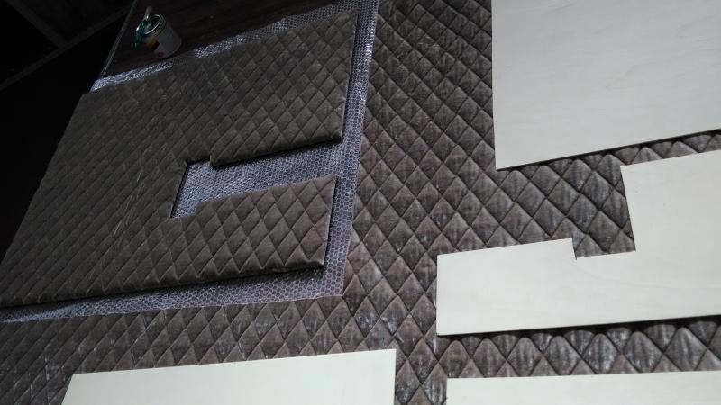

Inserito il 28/07/2024 alle: 18:59:14
Guarda come ho rivestito l'interno del Laika Kreos
ora non si sente più nulla , nemmeno i Tir-Frigo
Materiale speciale per sale di incisione  audio
Tutto con vari pannelli solo incastrati ed amovibili , per pulizia
Modificato da franco49tn il 28/07/2024 alle 19:46:20

24/01/2008 10512
Inserito il 29/07/2024 alle: 17:01:28
In risposta al messaggio di mimmo69 del 28/07/2024 alle 23:44:59
Credo che il punto di vista do Frank sia corretto.  Del resto quando viaggi in auto ti accorgi subito se hai un finestrino o uno sportello chiuso male.  I pannelli di Franco, invece, servono a non far sentire i suoi rumori all'esterno ​​​​​​, ma non hanno nessuna valenza per il contrario o, quantomeno, non più dinuno atrato di tessuto.
Ti devo contraddire
Prima sentivo ogni cosa accdeva all'esterno:
in quanto le pareti erano liscie
mentre il soffitto è di serie morbido e assorbente i rumori.
    Udivo Chi parlava o discuteva o Musiche lontane ,
risacca delle onde  e vento forte .
Ora nen sento quasi più nulla e dormo meglio.
Ovvio che il pannello montato è:  :
       foglio di compensato da 4 mm
      strato di isolene da 5 mm.
      materiale acustico vellutato
          posto e cucito su strato di morbido di ovatta fioccata
Spessore totale oltre 10 mm.  OVVIO che ATTENUA  i rumori
Modificato da franco49tn il 29/07/2024 alle 17:03:33
mimmo69
mimmo69
21/09/2009 5378
Inserito il 29/07/2024 alle: 21:08:43
In risposta al messaggio di franco49tn del 29/07/2024 alle 17:01:28
Ti devo contraddire Prima sentivo ogni cosa accdeva all'esterno:  in quanto le pareti erano liscie mentre il soffitto è di serie morbido e assorbente i rumori.     Udivo Chi parlava o discuteva o Musiche lontane , risacca
delle onde  e vento forte . Ora nen sento quasi più nulla e dormo meglio. Ovvio che il pannello montato è:  :        foglio di compensato da 4 mm       strato di isolene da 5 mm.       materiale acustico vellutato            posto e cucito su strato di morbido di ovatta fioccata Spessore totale oltre 10 mm.  OVVIO che ATTENUA  i rumori
Si Franco, ho detto che li attenua ma non perché hai messo il fonoassorbente. Qualunque tessuto avrebbe fatto lo stesso.
Di contro, qualunque tessuto NON avrebbe fatto lo stesso per i rumori che dall'interno escono, rispetto al mayeriale usato.
Di certo musica e tv si sentiranno benissimo.
