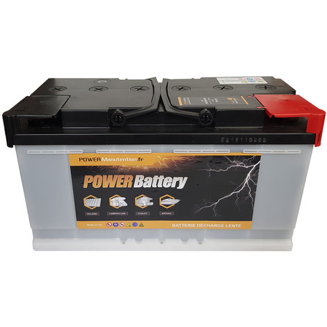

Ho installato sul mio camper una batteria a scarica lenta 12V 130ah della POWERbattery  immagine(708).pngperò, anche quandola batteria è carica, se si aziona la pompa dell'acqua, le luci dell'abitacolo cominciano a sfarfallare, come se la batteria non ce la facesse a dare sufficiente corrente; secondo voi questa batteria è troppo debole?

partendo dal presupposto che la batteria sia COMPLETAMENTE carica e quindi in buono stato, è comunque possibile ci sia un minimo, ma minimo sfarfallamento. Se lo sfarfallamento è invece accentuato, è possibile che la causa sia da ricercare nei conduttori o nelle crimpature dei capicorda che compongono l'impianto del mezzo, oppure, nel collegamento del negativo batteria al telaio del mezzo.

La batteria che hai è sufficientemente robusta da alimentare le luci e e la pompa(ammettendo come diceva laikone che sia carica!)Di solito capita con dei cablaggi fatti successivamente con cavi non abbastanza grandi,crimpature malfatte e magari un serraggio dei morsetti un po' troppo leggero.
Comunque partendo dal presupposto che la batteria sia nuova o non era carica dall'origine o hai stretto poco i morsetti.
A costo zero non mi viene in mente altro.Non puoi misurare il voltaggio della batteria ai poli con un tester anche dei cinesi(5/10 euro)?

Prima non lo faceva? Prova a misurare in varie situazioni la tensione aulla bs...quando va la pompa, quando accendi le luci, quando tutto è spento...in base a quello puoi capire se e in che situazione cala la tensione troppo...
