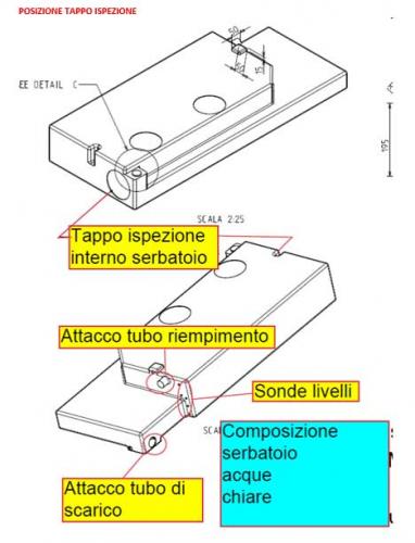

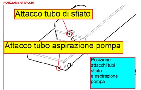

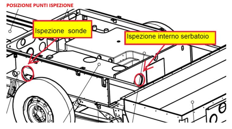

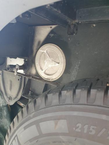

Inserito il 02/09/2021 alle: 09:53:26
Sperando che sia utile ad altri allego alcuni disegni tecnici che mi ha gentilmente fornito Laika. Il tappo laterale non serve a ispezionare il serbatoio ma a ispezionare gli attacchi del tubo di carico e sfiato.
