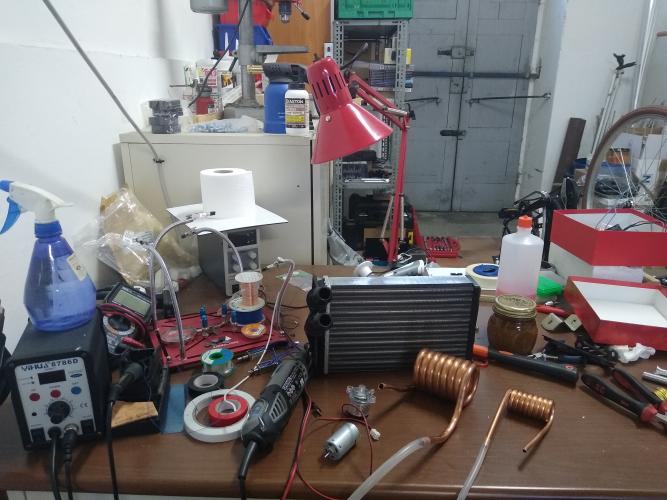

Stufa
Sto cercando di costruire una serpentina riscaldata con dei bruciatori ad alcool che fanno fiamma con 10ml all'ora. Il rame diventa rovente. Vorrei riuscire a far girare l'acqua calda dentro a 1 o più radiatori lamellari che poi diffondono in cellula con un ventilatori tangenziali e negli intercapedini con ventole intubate. L'acqua avrà un piccolo impianto con un serbatoio da cui viene pescata a fine giro e reimmessa nella serpentina e nel radiatore/i.
Per la sicurezza ho tenuto questo sistema a serbatoio aperto così da non fare danni in caso si rompa la pompetta del ricircolo con la fiamma ancora accesa: evaporerà l'acqua rimasta vicino alla serpentina e niente di più. La fiamma sarà comunque in uno scomparto metallico e il serbatoio di alcool per ora è da 50ml (5 ore di autonomia). Lo scomparto sarebbe sigillato dall'interno ma accessibile per il cambio cartuccia e rimane aperto all'esterno per lo scarico della combustione.
E' un esperimento che mi intrippa da qualche mese, però devo realmente verificarne l'efficienza.

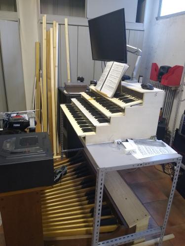

PS: Un piccolo fuori tema solo per farvi capire che oltre alle idee lunari, qualcosa in concreto so fare laugh
Questo è l'organo che ho costruito quest'inverno:
Come dicevo lavoro solo i compensati e assi varie. Le tastiere sono recuperate da vecchi organi destinati alla discarica e riadattate anche nella parte elettronica.
Se avete voglia vi metto un link della galleria del progetto sul mio drive:
GALLERIA
