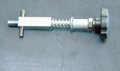

Ciao a tutti,
Ho comprato l'innesto motore per lo scalino Project 2000,  solo che non capisco come vada montato.
Purtroppo ho preso il camper usato e questa parte non c'è mai stata. C'era solo una vite con quattro bulloni che però non mi consente di abbassare o chiudere lo scalino in caso di guasto al motore o batteria scarica.
Qualcuno di voi per caso ha una foto o l'esploso che mostri come è montato? Mi sarebbe davvero utile.
Allego l'immagine del ricambio.

Buongiorno, anche io non riesco a smontare il gruppo di innesto al motore dello scalino project 2000. Potrebbe, per favore, mandare l'esploso dello scalino anche a me? Il mio indirizzo di posta elettronica è : mauro.dip@libero.it. Grazie in anticipo. Mauro

Togli il pomello ed il coperchio che ricopre il motorino:
  • Svita il vecchio innesto, devi aiutarti avvitando nuovamente solo il pomello agendo e successivamente sul dado, fino a sfilare la vite, attento alla posizione della molla che rimane dentro e puoi estrarla solo dopo aver tolto completamente la vite. (Intanto, fai la stessa cosa cioè, smonta anche il nuovo ricambio).
  •  Smonta il motorino ed estrai l'altra parte.
  • Inserisci solo la parte con la spina di innesto nel motorino e rimonta quest'ultimo.
  • Dall'altro lato inserisci solo la molla  poi procedi dall'esterno ad inserire la vite comprensiva di dado, distanziale ed anello di tenuta.
Quella vite col pomello serve per lo sblocco manuale del gradino.
Ciro.
P.s. sarebbe utile acquistare qualche spina elastica in acciaio da 50x3 mm presso qualsiasi ferramenta da tenere di scorta sul camper.
