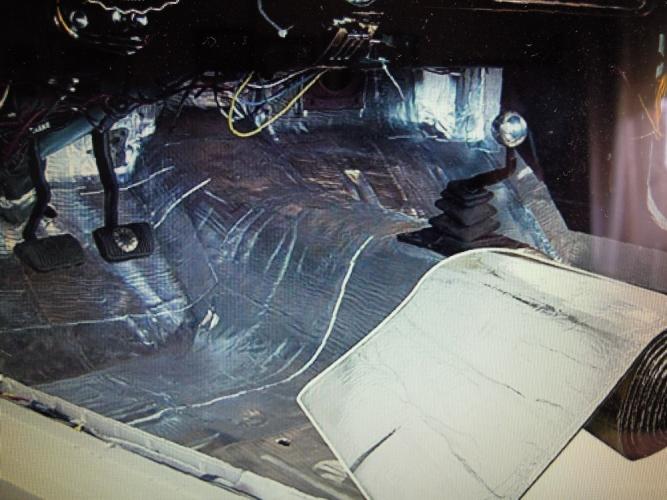

Mi sto cimentando all'abbattimento del rumore in viaggio.
Possiedo un Elnagh su Mercedes 312D, Il motore e' gia'  abbastanza coibentato, ma sto cercando di migliorarlo.
Sia nel vano motore nelle poche parti a lamiera, su tutto il fondo della cabina e all'interno degli sportelli ho incollato un pannello tipo gommapiuma pressata con all'esterno un foglio di alluminio, dello spessore di un centimetro.
Il miglioramento c'e' stato, ad esempio alla chiusura degli sportelli non si sente piu' il rumore di lamiera.
A questo punto per migliorare ancora ho ordinato un barattolo di antirombo da spalmare nei  passaruota e sui fondi degli scalini, con la speranza a 100Km, di sentire solo i rumori provenire dalla cellula. Dimenticavo, ho messo il pannello adesivo anche all'interno degli sportelli dove tengo il pentolame in modo che non sbatta piu' contro le pareti.   Cosa ne pensate?
La foto l'ho presa da internet, ma ho fatto piu' o meno cosi'.

La Elnagh ha messo un pesante tappeto in gomma che ricopre tutte le parti calpestabili. togliendolo si accede alle lamiere, la casa madre ha applicato  fogli di antirombo spesso circa 3mm, poca roba.   Io ho acquistato questi fogli su Amazon, ce ne sono diversi tipi, e diversi prezzi. Per ricoprire tutto, anche parti del motore ho speso circa 100 euro. Sono autoadesivi, e si ritagliano con le forbici.  Ho provato con un accendino, non si infiammano, si carbonizzano.  E' importante il lavoro da fare all'interno degli sportelli, molto del rumore e del freddo entra da li. Stiamo parlando di macchine dei primi anni 2000, successivamente le case hanno migliorato notevolmente questo aspetto e non e' piu' necessario intervenire.

Questo e' un problema anche per i camper piu' recenti, il rivestimento del sportelli e' scarso. Anche io avevo notato questo problema. Dopo aver tolto maniglie e pannello ho applicato questi fogli adesivi  su tutta la parte verso l'esterno. Poi un foglio grande che ricopre tutto e rimesso il pannello. Serve un po' di pazienza.  Con il freddo provero', ma gia' di rumore ne entra molto meno e alla chiusura non batte piu' a lamiera.

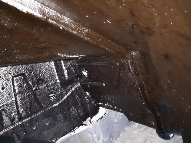

Inserito il 18/10/2019 alle: 13:48:03
Ora sono passato all'esterno, ho comprato un barattolo da 2,5Kg di antirombo e lo sto spalmando sotto ai passaruota anteriori e posteriori.  Anche qui' le lamiere danno un suono piu' cupo.
