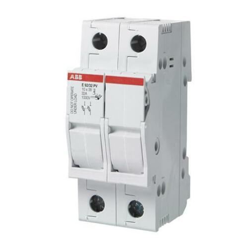

Io ho messo due fusibili appositi per fotovoltaico dal costo irrisorio, ma li uso solo per scollegare uno o due pannelli allo scopo di ridurre la corrente di ricarica, ho 760 Watt sul tetto...
6,40 euro... i fili che vanno dai pannelli solari ai regolatori passano da qui, però ho tolto il pernio che li fa lavorare insieme per poter scollegare uno alla volta i due impianti fotovoltaici da 380 Watt ciascuno.
Ecco il link:
https://www.ebay.it/itm/1527522...
Marco.

Quindi mis servirebbe solo per la manutenzione, di fatto?
Posso salire sul tetto e staccare il connettore MC4 nel caso?

Quindi mis servirebbe solo per la manutenzione, di fatto? Posso salire sul tetto e staccare il connettore MC4 nel caso? Ricordavo bene il tuo caposaldo del fusibile con un pezzo di cavo cortissimo, e infatti non mi piaceva
che nella affollatissima centralina avrei fatto fatica ad attuarlo. Ho già ordinato un portafusibile ( però tarda ad arrivare. Qualche consiglio con un Amazon next day delivery?
I connettori MC4 hanno degli O-ring che non sono adatti a essere mossi spesso, più volentieri svitare dal regolatore un filo del pannllo che stuzzicare un MC4.
Quel fusibile va benissimo.
Marco.

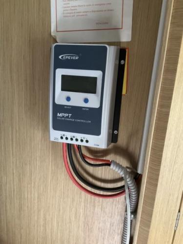

Metto alcune foto di come l'ho fatto, così magari mi dite se ci sono castronerie da mettere a posto.
Purtroppo la foto del regolatore viene messa storta, per qualche motivo.

Metto alcune foto di come l'ho fatto, così magari mi dite se ci sono castronerie da mettere a posto. Purtroppo la foto del regolatore viene messa storta, per qualche motivo.
Secondo me va bene, il regolatore è ben distanziato ai lati, sopra e sotto, è dentro ad un armadio?
Anche il portafusibile sembra messo sufficientemente vicino al polo +
Ciaowink

Il regolatore è dentro un armadio, ma per ora non sembra scaldare molto. Ho comunque comprato una griglia da mettere, se vedessi che scalda troppo.
Sicuramente dovrò prestare più attenzione a non riempirlo troppo, come facevo a volte.

Grazie! Il regolatore è dentro un armadio, ma per ora non sembra scaldare molto. Ho comunque comprato una griglia da mettere, se vedessi che scalda troppo. Sicuramente dovrò prestare più attenzione a non riempirlo troppo, come facevo a volte.
Mettere 4 spessori da 1cm interposti tra regolatore e parete è un lavoretto da 5 minuti e stai ancora più tranquillo.
Se hai paura che ci finiscano addosso accappatoi o asciugamani metti una retina metallica a circondare anteriormente tutto il regolatore.
Io ho fatto così per il caricabatterie a 220V dentro l'aramadio, che in estate, quando allacciato alla corrente, scalda veramente tanto.
Il mio regolatore invece di aria ne prende anche fin troppa...
Ciaowink

In risposta al messaggio di Fargo73 del 24/06/2022 alle 16:55:08
Quindi  regolatore è montato in verticale?

Inserito il 25/06/2022 alle: 15:57:13
Sì, ma quando ho caricato la foto me la metteva in orizzontale e non avevo la possibilità di ruotarla,

Inserito il 25/06/2022 alle: 16:52:36
Ora dovrebbe essere diritta.
09/06/2015 5877
Inserito il 25/06/2022 alle: 17:02:54
In risposta al messaggio di Fargo73 del 25/06/2022 alle 16:52:36
Si, la sua posizione naturale è verticale, all'inizio non lo avevo capito
in verticale raffredda meglio, visto che l'estrusione del dissipatore è in quel senso
se non ha una ventola raffredda per convezione
Quindi giusto così

Si, la sua posizione naturale è verticale, all'inizio non lo avevo capito in verticale raffredda meglio, visto che l'estrusione del dissipatore è in quel senso se non ha una ventola raffredda per convezione Quindi giusto così
Ok, grazie! wink
Diciamo che, oltre a questo, la lettura del display sarebbe stata un po’ difficoltosa. laugh

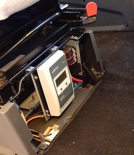

Ok, grazie!  Diciamo che, oltre a questo, la lettura del display sarebbe stata un po’ difficoltosa.
Se ti può interessare con questo aggeggio di neanche 10 euro...
...e l'APP dedicata, quando sei nel camper controlli tutto comodoamente dallo smartphone.
Ovviamente il trasmettitore/ricevitore bluetooth ha un minimo consumo di suo, ma io lo trovo comodo perchè il mio regolatore è sotto al sedile passeggero.
Ciaowink
