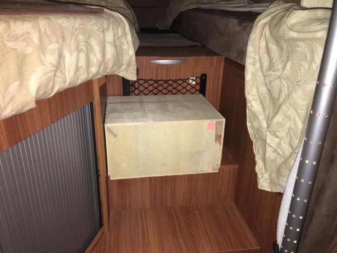

Uso poco il camper ma mi rendo conto che un fornetto non sarebbe male averlo sopra.
Il problema che il mio camper e` piccino e gli spazi sono molto risicati, quindi ho visto una posizione che bene o male potrebbe andare bene ma vorrei avere consigli in merito.

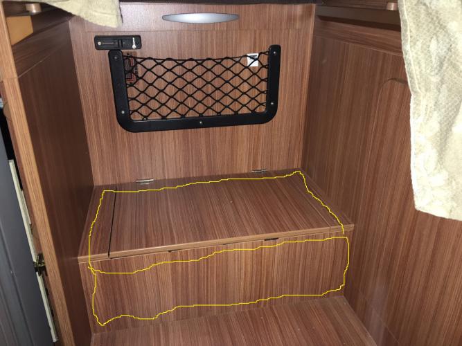

In pratica vorrei eliminare il gradino piu` in alto e sostituirlo con il microonde.
Il gradino ho visto che e` possibile toglierlo completamente e lo andrei a sostituire con il forno.
Alla fine mi troverei ad usare il microonde come gradino ma questo non mi disturba
Al posto di averlo alto circa 14 cm lo avrei poi di 26 cm
Corrente in qualche modo ce la porto
In pratica andrei ad eliminare questa parte qui evidenziata in giallo:

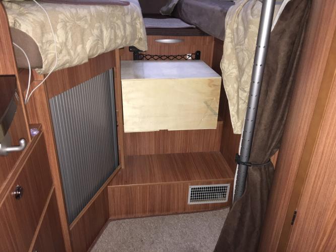

Mi sono fatto una maschera con le dimensioni che sarebbero quelle della foto successiva, naturalmente il forno sarebbe piu` in basso perche` il gradino lo tolgo completamente.
Inoltre ho visto che il tutto e` reversibile perche` il gradino si toglie completamente senza tagliare o rompere nulla. Andrei solo a perdere un piccolo vano che si trova attualmente dentro al gradino, ma allo stesso modo potrei usare il forno come vano sad.
La porticina a destra se non sbaglio le misure si dovrebbe ancora aprire, ma alla peggio quel vano e` accessibile anche da sopra sollevando il materasso.
Il camper e` un Adria Compact SL
Ho preso in considerazione solo il piu` piccolo microonde che ho trovato

Uso poco il camper ma mi rendo conto che un fornetto non sarebbe male averlo sopra. Il problema che il mio camper e` piccino e gli spazi sono molto risicati, quindi ho visto una posizione che bene o male potrebbe andare
bene ma vorrei avere consigli in merito. In pratica vorrei eliminare il gradino piu` in alto e sostituirlo con il microonde. Il gradino ho visto che e` possibile toglierlo completamente e lo andrei a sostituire con il forno. Alla fine mi troverei ad usare il microonde come gradino ma questo non mi disturba Al posto di averlo alto circa 14 cm lo avrei poi di 26 cm Corrente in qualche modo ce la porto In pratica andrei ad eliminare questa parte qui evidenziata in giallo: Mi sono fatto una maschera con le dimensioni che sarebbero quelle della foto successiva, naturalmente il forno sarebbe piu` in basso perche` il gradino lo tolgo completamente. Inoltre ho visto che il tutto e` reversibile perche` il gradino si toglie completamente senza tagliare o rompere nulla. Andrei solo a perdere un piccolo vano che si trova attualmente dentro al gradino, ma allo stesso modo potrei usare il forno come vano . La porticina a destra se non sbaglio le misure si dovrebbe ancora aprire, ma alla peggio quel vano e` accessibile anche da sopra sollevando il materasso. Il camper e` un Adria Compact SL Ho preso in considerazione solo il piu` piccolo microonde che ho trovato   O vieni con la soluzione o fai parte del problema !
Ne ho trovato uno ancora piu piccino solo adesso su internet, il Daewoo QT1
Quello che avevo preso in considerazione era largo 452, alto 262 e profondo 360
....quello della Daewoo e` largo 424, alto 223 e profondo 317
e` solo 14 litri (contro i 20 di quello che avevo preso in considerazione), ma siamo solo in 2 e solo per scaldare qualcosa, secondo me basta. Il peso dei due e` entrambi sui 10 kg

Non so, ma li proprio non è che mi piaccia molto, poi si darebbero sempre calci contro al vetro, rendendo poi scomodo salire nel letto. Immagino che avrai gia visto che non ci sta in un pensile che sarebbe la cosa migliore.
Piuttosto, cosa c'è dietro alla parete dove c'è la rete elastica? Immagino che li dietro ci sia il garage. Farei uno sportello in quel pannello e poi mettere il fornetto su una mensola nel garage.
Feci nel precedente camper uno sportello proprio in quel punto per prendere comodamente della roba dal garage, ma la stessa cosa si potrebbe fare per il fornetto
Guarda QUI per avere un idea di come avevo atto, per prendere uno spunto

Mi sembra una bella idea, innovativa e un pò bizzarra per via dell'inusuale collocazione. Alla mattina puoi infornare le brioches stando ancora a letto. Devi prevedere, se non l'hai fatto, il ricircolo dell'aria.
Piuttosto, cosa c'è dietro alla parete dove c'è la rete elastica? Immagino che li dietro ci sia il garage. Farei uno sportello in quel pannello e poi mettere il fornetto su una mensola nel garage. Feci nel precedente camper uno sportello proprio in quel punto per prendere comodamente della roba dal garage, ma la stessa cosa si potrebbe fare per il fornetto Guarda QUI per avere un idea di come avevo atto, per prendere uno spunto
si, in effetti dietro ai gradini c`e` il garage e` gia` un pasticcio per la moto, ma l`idea e` buona e valuto appena mi arriva
Per l`aria non sarebbe 8n problema proprio perche` sarebbe completamente aperto usandolo proprio al posto del gradino. comunque buono a sapersi perche` non ci avevo pensato.

Ho rifatto la maschera e con quello piu` piccino le dimensioni sarebbero queste.
il gradino mi rimane poi 4 cm piu` alto e 4 piu` profondo.
Tenere sempre presente che il gradino sotto alla scatola di legno, va comunque via.
Non e` scomodo perche` il piano cottura e` poi a circa 1 metro e mia moglie e` un tappo, quindi quasi ad altezza d`uomo.
Alla peggio uso il microonde per metterci le ciabatte cheeky
Non so la grandezza del tuo garage, ma nel mio ci stava la moto oltre a una scaffalatura con cassette anche molto piu grandi del fornetto che sporgevano dalla parete circa 60cm perchè messe per il lato lungo.

Ho rifatto la maschera e con quello piu` piccino le dimensioni sarebbero queste. il gradino mi rimane poi 4 cm piu` alto e 4 piu` profondo. Tenere sempre presente che il gradino sotto alla scatola di legno, va comunque via.
Non e` scomodo perche` il piano cottura e` poi a circa 1 metro e mia moglie e` un tappo, quindi quasi ad altezza d`uomo. Alla peggio uso il microonde per metterci le ciabatte
beh, se elimini l'attuale gradino è un altra cosa, non avevo capito. Poi fai un nuovo gradino piu alto e forse piu profondo, dove alloggiare il fornetto. Converrebbe anche fare un coperchio rimovibile da mettere con 4 calamite davanti allo sportello così lo protegge e non si vede.
Però, ora come ora il gradino ha tenuta perchè è scatolato mentre se metti solo un piano un po puiu alto del forno, secondo me devi anche sostenerlo con uno o meglio due tubolari di ferro di almeno 30x30 fissati ai lati, altrimenti un semplice piano di legno fissato ai lati, non reggerebbe il peso di una persona. Quindi devi calcolare un po di altezza in piu, ma secondo me non cambia le cose, anzi, il gradino un po piu alto male non fa, bisogna poterci appoggiare comodamente i piedi quando seduti sul letto e quello originale mi sembra un po basso.
Per la presa d'aeria posteriore puoi mettere una griglia verso il garage, tipo quella che hai gia nel primo gradino
davanti allo sportello così lo protegge e non si vede. Però, ora come ora il gradino ha tenuta perchè è scatolato mentre se metti solo un piano un po puiu alto del forno, secondo me devi anche sostenerlo con uno o meglio due tubolari di ferro di almeno 30x30 fissati ai lati, altrimenti un semplice piano di legno fissato ai lati, non reggerebbe il peso di una persona. Quindi devi calcolare un po di altezza in piu, ma secondo me non cambia le cose, anzi, il gradino un po piu alto male non fa, bisogna poterci appoggiare comodamente i piedi quando seduti sul letto e quello originale mi sembra un po basso. Per la presa d'aeria posteriore puoi mettere una griglia verso il garage, tipo quella che hai gia nel primo gradino
ottime idee, grazie.
Appena arrivo mi ci metto e vediamo cosa ne tiro fuori.... La manualita` e l`attrezzatura non mi mancano.

A parte il fatto che anche il microonde ha bisogno di areazione nella parte posteriore (e non so come potresti risolvere !), mi chiedo: visto che siete soltanto in due, ti risulterebbe troppo scomodo posizionare il microonde sul tavolo della dinette, a ridosso della finestra ?
Ti dico questo, perchè io ho risolto così e francamente non mi crea particolari problemi.
E' pur vero che io fortunatamente mi ritrovo con un vecchio microonde molto compatto, di forma cubica, che produceva diversi anni fa la Samsung (e che, purtroppo, non si trova più in commercio) , ma penso che come profondità siamo più o meno lì: il posto per pranzare in due dovrebbe esserci !
