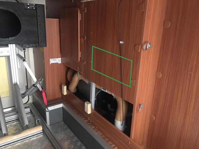

Il forno non e` ancora arrivato ma ho notato in base alle misure che se faccio un taglio dove e` evidenziato in verde, riesco a rimettere il gradino nella stessa posizione con solo 5 cm in piu` di altezza. In tal caso sarebbe anche ventilato perche` il garage non e` enorme ma dovrebbe bastare. Mi sporgerebbe nel garage di soli 3 cm, quindi non mi darebbe fastidio.
Per la corrente ho un corrugato da 32 mm che gira sotto al camper, quindi problemi non ne dovrei avere.
Dove trovo il materiale per rifare la copertura sul forno in modo che lo possa mascherare ?

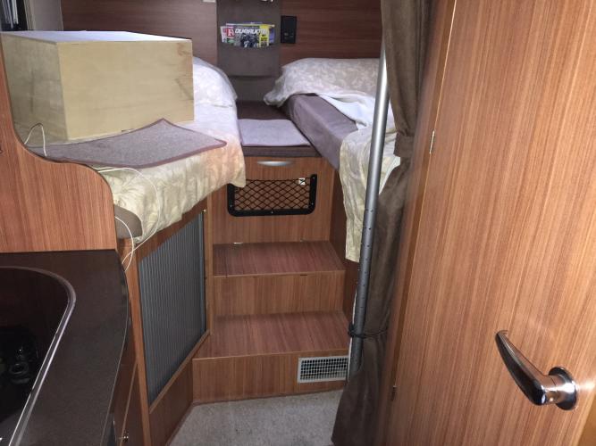

Uso poco il camper ma mi rendo conto che un fornetto non sarebbe male averlo sopra. Il problema che il mio camper e` piccino e gli spazi sono molto risicati, quindi ho visto una posizione che bene o male potrebbe andare bene
ma vorrei avere consigli in merito. In pratica vorrei eliminare il gradino piu` in alto e sostituirlo con il microonde. Il gradino ho visto che e` possibile toglierlo completamente e lo andrei a sostituire con il forno. Alla fine mi troverei ad usare il microonde come gradino ma questo non mi disturba Al posto di averlo alto circa 14 cm lo avrei poi di 26 cm Corrente in qualche modo ce la porto In pratica andrei ad eliminare questa parte qui evidenziata in giallo: Mi sono fatto una maschera con le dimensioni che sarebbero quelle della foto successiva, naturalmente il forno sarebbe piu` in basso perche` il gradino lo tolgo completamente. Inoltre ho visto che il tutto e` reversibile perche` il gradino si toglie completamente senza tagliare o rompere nulla. Andrei solo a perdere un piccolo vano che si trova attualmente dentro al gradino, ma allo stesso modo potrei usare il forno come vano . La porticina a destra se non sbaglio le misure si dovrebbe ancora aprire, ma alla peggio quel vano e` accessibile anche da sopra sollevando il materasso. Il camper e` un Adria Compact SL Ho preso in considerazione solo il piu` piccolo microonde che ho trovato

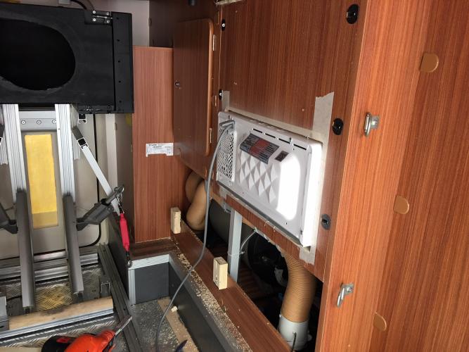

Inserito il 24/03/2018 alle: 11:37:33
Niente, sono piu` testone di una capra.
Alla peggio se non lo uso non ho fatto altro che ingrandire alzare di 5 cm il gradino e mi contiene anche piu` roba.
Sono riuscito senza ordinare i pannelli originali ad utilizzare quelli disponibili con taglia e cuci ed e` rimasto anche un discreto lavoro.
I due profili di alluminio mi servono da guida per mettere il coperchio quando non devo usare il forno.
Anche nel gavone non sporge piu` di 5 cm, adesso faro` poi una copertura in griglia di acciaio in modo che venga mascherato ma non tappato.
Qualora dovessi buttare il forno gli faccio una copertura che sporge verso il gavone cosi` recupero anche maggiore spazio nel cassetto che ci sara` di nuovo.
Comunque alla fine, a parte le ore di lavoro c`e` poi stata una spesa non superiore ai 100,00 euro per fare tutto, compreso l`acquisto del forno...non male...

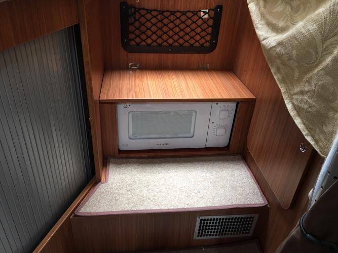

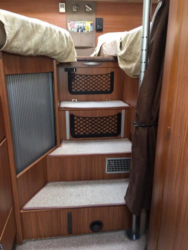

Finito !
Grazie per il complimento
Prima e dopo ....
