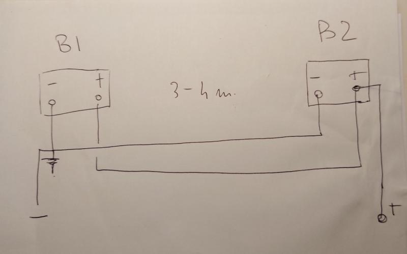

Sarebbe meglio fossero vicine.
Se sono lontane va curato il parallelo per evitare che una delle due contribuisca meno dell'altra
Quello che ti è stato suggerito va bene, rispetterei questa regola generale
Il modo per evitare che una delle due lavori meno dell'altra (soprattutto se sono lontane) e di collegarle tra loro con due cavi della stessa lunghezza
uno per i due positivi e uno per i due negativi
Il collegamento all'impianto del camper non va fatto da una delle due batterie ma va utilizzato il negativo di una e il positivo dell'altra, in questo modo le batterie saranno equilibrate come scarica e anche come carica
per la ricarica, potresti controllare che caricabatterie hai, che corrente massima e se è impostabile anche per le batterie AGM, queste richiedono una tensione più alta per caricarsi al 100% rispetto a quelle tradizionali.
Per la ricarica da alternatore andrebbe montato un DC/DC charger
Modificato da rubylove il 11/03/2025 alle 10:26:58

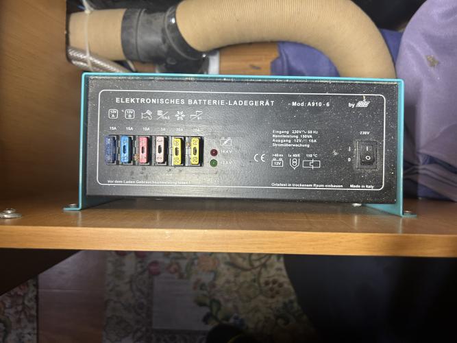

Inserito il 11/03/2025 alle: 21:16:37
In risposta al messaggio di rubylove del 11/03/2025 alle 10:06:10
Sarebbe meglio fossero vicine. Se sono lontane va curato il parallelo per evitare che una delle due contribuisca meno dell'altra Quello che ti è stato suggerito va bene, rispetterei questa regola generale Il modo per
evitare che una delle due lavori meno dell'altra (soprattutto se sono lontane) e di collegarle tra loro con due cavi della stessa lunghezza  uno per i due positivi e uno per i due negativi  Il collegamento all'impianto del camper non va fatto da una delle due batterie ma va utilizzato il negativo di una e il positivo dell'altra, in questo modo le batterie saranno equilibrate come scarica e anche come carica  per la ricarica, potresti controllare che caricabatterie hai, che corrente massima e se è impostabile anche per le batterie AGM, queste richiedono una tensione più alta per caricarsi al 100% rispetto a quelle tradizionali. Per la ricarica da alternatore andrebbe montato un DC/DC charger
Questo è l attuale caricabatterie/ trasformatore pensate che avvicinando al massimo a 2 mt dalle 2 batterie Agm che voglio installare possa andare bene?IMG_5420.jpeg
09/06/2015 5877
Inserito il 11/03/2025 alle: 21:36:14
In risposta al messaggio di Peppe1988!! del 11/03/2025 alle 21:16:37
È un caricabatterie per piombo/gel, si adatta anche alle AGM ma il problema è la corrente, ha solo 10A e sono pochi per caricare due batterie da 95A
Almeno 20A, meglio 25 max 30A
per la ricarica da motore attraverso un convertitore 20/30 A
con 10A carichi ma con tempi troppo lunghi

Inserito il 11/03/2025 alle: 22:03:09
In risposta al messaggio di rubylove del 11/03/2025 alle 21:36:14
È un caricabatterie per piombo/gel, si adatta anche alle AGM ma il problema è la corrente, ha solo 10A e sono pochi per caricare due batterie da 95A  Almeno 20A, meglio 25 max 30A  per la ricarica da motore attraverso un convertitore 20/30 A  con 10A carichi ma con tempi troppo lunghi
E quindi cosa mi consigliate ?di montare un secondo caricabatterie? Se si come devo collegare il tutto all’ impianto esistente?
06/09/2019 6995
Inserito il 11/03/2025 alle: 23:18:31
In risposta al messaggio di Peppe1988!! del 11/03/2025 alle 22:03:09
Quella e comunque una centralina che smista 12V ai vari accessori per il loro corretto funzionamento è va mantenuta.
Personalmente lascerei tutto com'è ed aggiungerei un secondo caricabatterie da 20-30A, collegato direttamente alla batteria che ti appresti a montare nella dinette in cellula, sicuramente troverai un passaggio semplice per portare li anche un cavo tripolare collegato all'impianto 230V, potresti forse avere gia una presa 230V nelle vicinanze, verifica.

è semplice, purché tu abbia consumi umani, diciamo sotto i 3-400 watt. Se superiori non leggermi nemmeno. Installa la seconda batteria, che sia della stessa tipologia di quella già esistente. Installala dove puoi installarla, meglio vicina ma anche lontana da quella in uso. Collega, con un conduttore da 6 mmq (che sopporta anche 40A per periodi abbastanza lunghi), i due positivi. Se le batterie sono lontane, oppure separate da ostacoli che possano erodere questo conduttore, metti un fusibile accanto ai due positivi, entrambi da 30A. Collega, sempre con un conduttore da 6 mmq, il negativo alla prima massa disponibile. Non dimenticare mai, in futuro, che il conduttore positivo è controalimentato, cioè alimentato dai due lati e può essere pericoloso se trattato superficialmente. Il caricabatterie va bene anche quello che hai, impiegherà qualche quarto d'ora in più ma preserva la salute delle batterie. Se quello che hai è da 10 A, ad ogni batteria andranno 5 A, di cui - data l'esiguità - saranno immagazzinati 4 Ah che, per due, fanno 8 Ah. Se lo metti da 20 A, non ti forniranno 16 Ah totali, ma forse 10-12 Ah perché a maggiore corrente corrisponde minore percentuale di carica. Poiché i tempi di carica a 230 volt non sono mai limitati al minuto ma, spesso, a giornate intere, il guadagno non è così evidente. Il regolatore di carica del pannello fotovoltaico lo colleghi, con conduttori da 6mmq, ai morsetti della batteria che ti sta più comodo collegare. Fine. Nient'altro di complicato. Giovanni Edit: ho dimenticato l'alternatore. Non toccare niente, non toccare i cablaggi; puoi sostituire l'alternatore con  uno più potente ma non spender soldi per altri ammennicoli.

Servirebbe capire innanzitutto se vi e' una centralina servizi e dov'è posizionata.

Ciro, ho scritto: Installala dove puoi installarla, meglio vicina ma anche lontana da quella in uso.
Credo anch'io che è praticamente impossibile mettere una seconda batteria servizi nel vano motore, anzi, mi meraviglia che vi fosse già la prima. Era tutto l'amba aradam del secondo caricabatterie, cavi da messa in moto, cavi positivi e negativi precisamente lunghi uguali...
