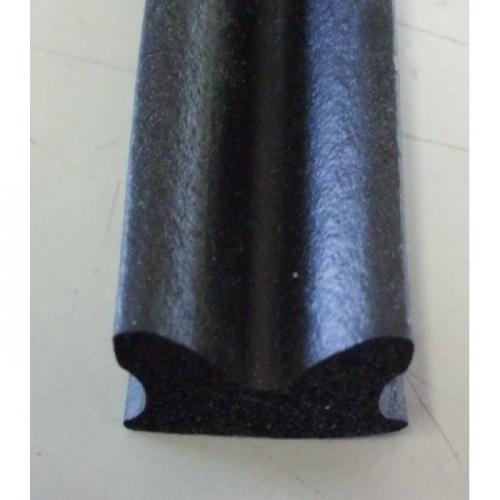

Stiamo parlando di questa guarnizione?
Se fosse questa a me è arrivata già tagliata.

Ciao,  si l'ho appena acquistata e nel sacchetto è tutta un pezzo,  infatti ho provato in vari modi a sganciare i due braccialetti che alza l'oblò ma non ci sono riuscito.
nell'alloggiamento ho visto che ci sono 2 specie di spessori , negli  angoli , lì si deve tagliare  e fare un pezzo unico diritto tra i due spessori  ?
grazie nuovamente

Quando la misi io, circa 3 o 4 anni fa come ti ho detto la trovai già tagliata, è bastato cominciare dalla metà del lato lungo per poi proseguire per tutto il perimetro, la fine della guarnizione combaciò perfettamente con l'inizio, anche perchè essendo abbastanza elastica si può stirare o comprimere a seconda delle necessità.
Per quanto riguarda gli spessori non ricordo se anche sul mio fossero presenti. Comunque essendonla guarnizione abbastanza spugnosa, se questi spessori non fossero esagerati forse servono per tenerla più ferma, non saprei.
