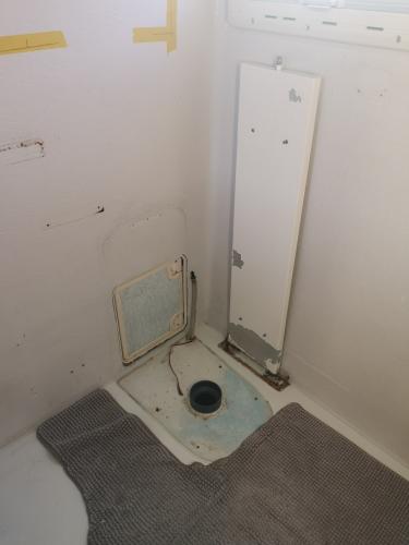

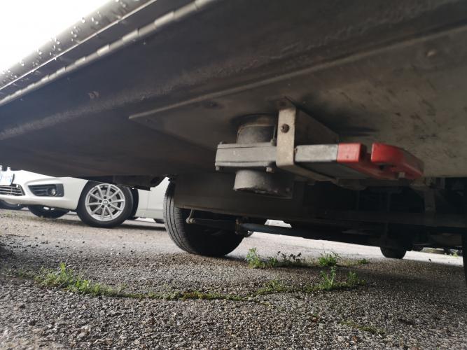

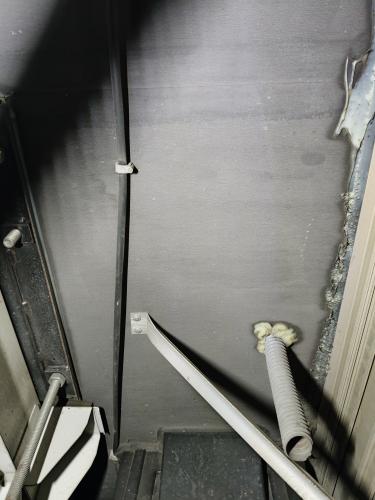

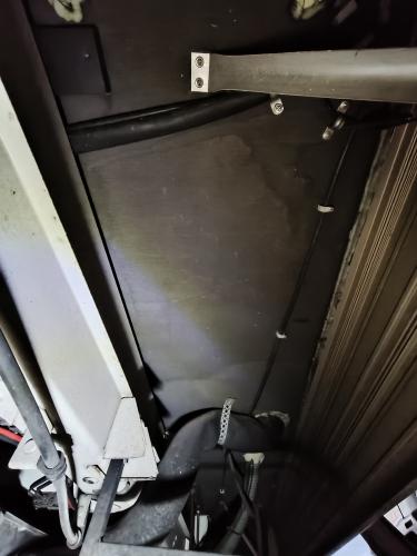

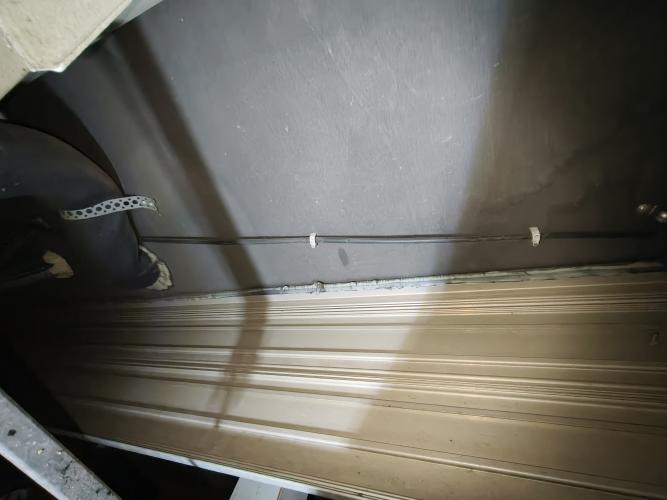

Buongiorno a tutti, ho acquistato da qualche mese il mio primo camper, un Mobilvetta kea m71d ed essendo in 5 ho riscontrato da subito la scarsa autonomia della cassetta wc.
Per questo motivo ho chiesto a varie aziende specializzate un preventivo per l istallazione di un maceratore con serbatoio aggiuntivo e a mio avviso i prezzi sono davvero improponibili.
Analizzando bene il lavoro l unica "difficoltà" nel montare io l impianto è nel posizionamento del serbatoio sotto il pianale.
Ho identificato la posizione dove potrebbe andare ma avendo solo da un lato il profilo del telaio non so come fissarlo dal lato senza telaio. Spero di essermi spiegato bene.
Allego qualche foto per meglio fare capire nella speranza che qualcuno possa aiutarmi con dei consiglio o foto.
Grazie mille a tutti

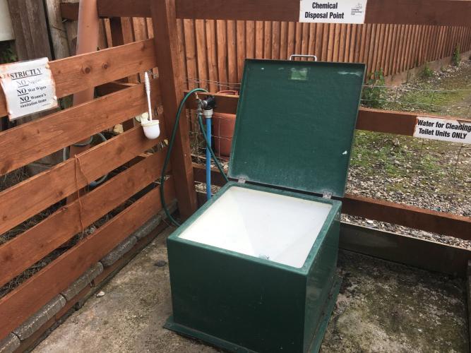

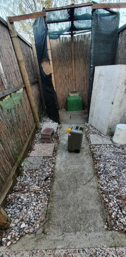

Magari puoi verificare da solo in quanti luoghi adibiti allo scarico è possibile scaricare il nautico, per la cassetta ti do subito una cifra; il 100% degli scarichi l'accettano.
Il nautico in quanti scarichi puoi usarlo? 10%... 15%... ?
Il cubo verde che vedi è il pozzetto di scarico all'area di sosta di Gorino, sul delta del Po.
Con la cassetta si scarica senza problemi...

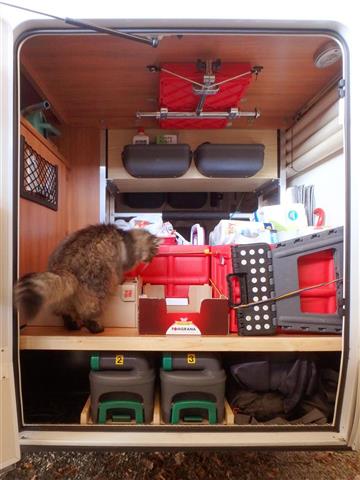

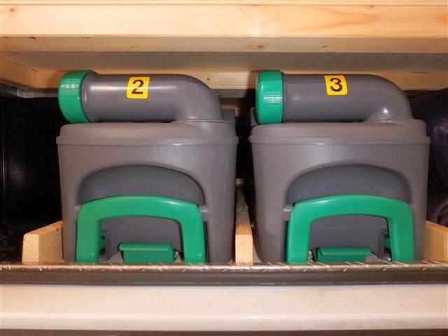

Se hai un gavone o un garage, sicuramente piu economico (100 euro la cassetta) semplice e pratico acquistare la seconda o anche la terza cassetta.
Io nel precedente camper avevo fatto così, 60 litri totali di autonomia:
Ma essendo in due, in 8 anni mai usate e le ho poi rivendute nuove e vergini. Nell attuale, che è un furgonato, la cassetta di scorta non ci sta proprio e faccio senza.

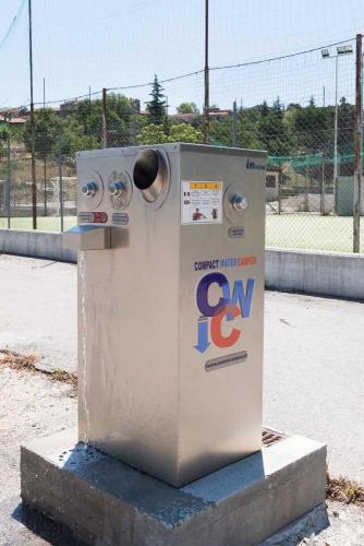

Ormai in tutta europa, i CS vengono sostituiti con colonnine come questa dove la cassetta si scarica infilando il tubo nel foro, la griglia a terra dove presente è solo per le grigie.
ma attualmente la maggioranza in giro in europa sono come questo, e sempre in posti non raggiungibili con un veicolo.
Quindi, parere personale, ora che il nautico ormai è un retaggio del passato, sarà sempre piu difficile utilizzarlo.
