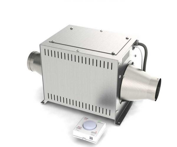

Più semplice inseriere questo sulla linea dell'impianto
e usarlo nelle medie stagioni. consumo 600W
da leggere dove in questo tratttato
https://www.**********.it/notizie/riscaldare-il-camper-14073.html

Più semplice inseriere questo sulla linea dell'impianto e usarlo nelle medie stagioni. consumo 600W da leggere dove in questo tratttato .**********.it/notizie/riscaldare-il-camper-14073.html
come vedi il link a c a m p e r l i f e è oscurato in quanto concorrente

Inserito il 12/11/2017 alle: 17:29:10
In risposta al messaggio di franco49tn del 09/11/2017 alle 11:27:22
Quello non è il kroning Heat 1500? Il riscaldatore in questione ha tre livelli di potenza:500 - 1000 - 1500 W
