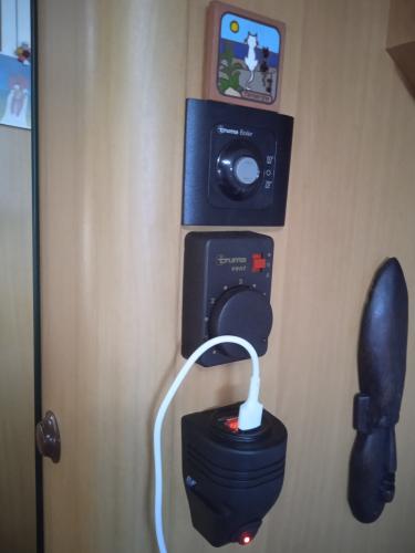

È questo tipo qui?
Sembra che sia difettoso a livello meccanico l interruttore.
Il boiler ha una protezione elettronica ma non agisce sulla interruttore. Semplicemente si accende il led rosso e l interruttore resta come lo metti, se va in protezione.

Grazie ai vostri chiarimenti, confermo che sembra un malfunzionamento meccanico. Premendo con decisione il tasto, quasi forzandolo, in effetti è rimasto abbassato. Penso che metterò un pezzetto di scotch per evitare che torni su.
