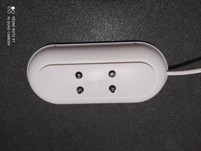

Ho realizzato una lampada si servizio notturna (per non disturbare di notte se qualcuno si alza dal letto) utilizzando 4 led precablati blu come in foto.pIMG_20210522_155809.jpg
Ho trovato sul web questo interruttore con telecomando (io preferirei quello con 2 telecomandi che terrei uno sul basculante anteriore e uno sul matrimoniale posteriore)
433Mhz DC 12V 1CH universale 10A Rele telecomando wireless switch Modulo ricevitore
Volevo sapere dai più esperti se è sicuro affidarsi a questi apparati..
Metterei, in ogni caso, un interruttore manuale per escludere il circuito quando di giorno non lo adopero.

Utilizzo da anni piú o meno lo stesso telecomando per attivare il riscaldamento ( Vario Heat Eco di Truma) da remoto, cioé da casa (al secondo piano), sul camper che é in cortile, prima di utilizzarlo, cosí trovo la cellula bella calda, basta una mezz'ora prima.. Ovviamente il circuito é protetto da un fusibile da 5A ed é sotto interruttore.
Finora tutto ok...

Direi che il circuito va bene a parte la scelta del colore che è errata.
L'occhio umano ha l'iride che si chiude in base alla luce che riceve, il blu fa chiudere benissimo l'iride ma non è ben recepito dalle cellule sensibili al colore della rètina (coni) che solo per il 10% sono sensibili al blu, mentre il restante 90% sono metà sensibili al rosso e metà sensibili al verde.
Tradotto in parole povere significa che di notte con la luce blu non vedi nulla.
Se tu fossi appassionato di astronomia come me, avresti sicuramente usato il colore rosso che è ben recepito dalle cellule della rètina, e soprattutto non è in grado di far chiudere l'iride, quindi la pupilla resta bella spalancata e di notte ci vedrai benissimo.
Ma soprattutto... visto il consumo irrisorio dei LED lasciali semplicemente accesi fissi.
In pratica il ricevitore consuma quanto i LED.
Marco.

+ dover gestire la batteria del telecomando e ricordarsi dove lo si ha lasciato...vabbè

Un telecomando come quello ma a 4 canali, che se non sbaglio utilizza le frequenze dei cancelli automatici, mi si attiva spesso con il telecomando del mezzo, evidentemente non è codificato un gran che
spero non avvenga anche il contrario..
non ho provato ancora a cambiare canale.domani ci provo
Al contrario di come si pensa, sembra che il blu sia una frequenza non rilassante ma eccitante e il rosso che dovrebbe essere eccitante è invece molto rilassante...
A me il blu intenso che si avvicina all'ultrtavioletto come frequenza mi da molto fastidio agli occhi

avevo fatto una cosa simile (luce bianca dimmerabile) nell’altro camper, telecomandi appesi, non una era luce notturna ma una luce diffusa che usavo la sera, su questo, per vederci la notte ho semplicemente alzato l’intensità di luce dei led del frigorifero, ci si vede benissimo
