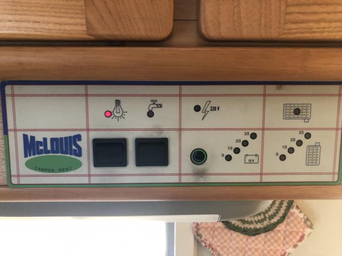

Ciao a tutti ! Sopra la cucina del mio McLouis del 2002 c'è il pannello con gli interruttori e le spie. Oggi noto che l'interruttore generale (quello col simbolino della lampadina) non va, cioè il led rosso rimane acceso in qualunque posizione metto il tasto, ed effettivamente le luci non si spengono mai se non agendo sui singoli bottoni. Si spegne tutto (led compreso) solo se sfilo il fusibile corrispondente dalla centralina.
Cosa può essere ?

led rosso ? ma che centralina hai, di solito c'e' il pulsante che abilita le luci e dopo il led verde rimane acceso, metti una foto se riesci ?

ok è il modello prima del mio sempre 2002, quindi quello è un interruttore e non un pulsante per abilitare le luci.... se è cosi potresti controllare il relè nella scatola fusibili ,che comanda le luci e vedere se è a posto quando accendi dall'interruttore, perchè da come si comporta sembra rimanere incollato.

Inserito il 01/09/2019 alle: 18:32:25
La spia del generale è sempre stata rossa; quella della pompa è verde.
Premetto che in questi giorni ho sostituito la pompa ma non credo di aver fatto errori in quanto il cablaggio è banale...
Anch’io propendo per l’incollatura, anche perché toccando il rele’ è sempre caldo. Se fosse quello, rimedi ? Sostituire il rele’ ? Ma si può staccare o è saldato ?

Allora nel mio è saldato, quindi penso anche nel tuo, per prima cosa controllerei l'interruttore che non sia bloccato internamente, poi comunque una volta tolto l'interruttore proverei a fare un ponte a filo e vedere cosa fa il relè, se rimane bloccato dopo passerei al relè controllando se si riesce a dissaldare un pin della bobina e poi vedere se veramente è sempre alimentato.Se è cosi a quel punto vuol dire che c'e' un problema sulla scheda.

Se il relè è veramente incollato o è la scheda, puoi risolvere mettendo un relè esterno in parallelo a quello di serie, intercettando il circuito di comando originale e sei a posto.
