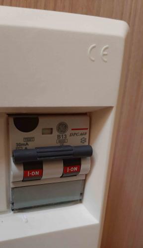

Buongiorno, una cortesia, che tipo di interruttore è questo in dotazione del mio camper, quanti ampere di protezione, non ho trovato riscontri on line,  similari ma non questo...grazie

Buongiorno, una cortesia, che tipo di interruttore è questo in dotazione del mio camper, quanti ampere di protezione, non ho trovato riscontri on line,  similari ma non questo...grazie  Enzino
è un interruttore automatico "combinato", magnetotermico+differenziale ("salvavita" ad alta sensibilità), con corrente nominale (intervento per sovraccarico) di 13A, potere di interruzione del corto circuito di 6000A e corrente di intervento magnetico tipo B, ovvero interviene, in caso di cortocircuito, una volta superati i 39A. Direi che il costruttore del tuo camper si è cautelato, e cio non è un male. Solo, con quell'interruttore, non potrai utilizzare una saldatrice o una flex, ma direi che tranne alcuni casi letti sul forum, non è una cosa che succede tutti i giorni...

Grazie per la Tua risposta, quindi da quello che leggo dovrei star tranquillo... non ho esigenze tali da utilizzare saldatrici o altro...dispostivi basilari. I miei timori in particolare in caso di  allaccio al campeggio, ma anche i nquel caso dovrei essere tranquillo.
Grazie ancora
Non male come magnetotermico differenziale.
Un po' strano il taglio da 13A che da noi praticamente non si trova, si vendono da 10A oppure da 16A ma non li ho mai visti da 13A.
Dovresti fare la prova, è possibile che quella finestrella cambi colore se c'è un intervento differenziale (qualcuno "prende la scossa" oppure c'è una dispersione) mentre dovrebbe rimanere bianca se l'intervento è per sovraccarico o cortocircuito.

Forse si sono confusi i milliampere con gli ampere. Quell'interruttore come salvavita interviene con uno squilibrio di circa 30 mA (0,03 A); mi pare che quelli di casa siano tarati a 15 mA, ma non ci giuro. La portata sul magnetico non sono riuscito a leggerla per cui non mi pronuncio. Certamente non è per carichi pesanti.

Forse si sono confusi i milliampere con gli ampere. Quell'interruttore come salvavita interviene con uno squilibrio di circa 30 mA (0,03 A); mi pare che quelli di casa siano tarati a 15 mA, ma non ci giuro. La portata sul magnetico non sono riuscito a leggerla per cui non mi pronuncio. Certamente non è per carichi pesanti. Giovanni
Forse si è confuso lei. Ho scritto "salvavita alta sensibilità" entro la quale definizione ci sta la corrente differenziale da 30mA. 15mA come corrente d'intervento di un differenziale mai vista. 10mA si. Verifichi il suo. B13 indica corrente nominale di intervento termico (convengo con Emme48, inusuale dalle nostre parti, ma GE, General Electric, è statunitense e loro diversi da noi lo sono) a 13A con curva di intervento magnetico tipo B. Legga mio primo intervento a riguardo.

B13 indica corrente nominale di intervento termico (convengo con Emme48, inusuale dalle nostre parti, ma GE, General Electric, è statunitense e loro diversi da noi lo sono) a 13A con curva di intervento magnetico tipo B. Legga mio primo intervento a riguardo. Cordialmente
Ha ragione. Ho parlato io di 6000 ampere, di alimentazione di saldatrici. Purtroppo, sempre sbagliando, ho anche ammesso che quelli di casa potevano essere tarati a 15 mA, senza giurarci. Mi scusi.

Ha ragione. Ho parlato io di 6000 ampere, di alimentazione di saldatrici. Purtroppo, sempre sbagliando, ho anche ammesso che quelli di casa potevano essere tarati a 15 mA, senza giurarci. Mi scusi. Giovanni
Il potere di interruzione del corto circuito (se guarda la foto legge "6000") di un interruttore è la max corrente di corto circuito che può attraversarlo senza distruggere l'interruttore stesso...

Il potere di interruzione del corto circuito (se guarda la foto legge 6000) di un interruttore è la max corrente di corto circuito che può attraversarlo senza distruggere l'interruttore stesso...
Prometto che il prossimo 5 marzo farò opera di penitenza. Contento?

Prometto che il prossimo 5 marzo farò opera di penitenza. Contento?  Giovanni
Ne contento ne scontento. Indifferente. Prima di fare dell'ironia, studia!

"Salvavita" è una terminologia errata usata da Bticino parecchi anni fà per identificare i primi magnetotermici differenziali; 30mA non salvano la vita e personalmente in casa uso un differenziale da 10mA

Ringrazio per gli interventi... ma volendo entrare nel concreto, considerando le Vs. esperienze, conviene  cambiarlo o posso lasciarlo?

Ringrazio per gli interventi... ma volendo entrare nel concreto, considerando le Vs. esperienze, conviene  cambiarlo o posso lasciarlo? grazie Ezino
Non hai nessun motivo di sostituirlo, differenziale ad alta sensibilità (chiamato anche salvavita).da 30mA
corrente 13A e 6000A di potere di interruzione, sei a posto dal punto di vista normativo e reale
Non c'è nessun motivo per sostituirlo. Premi il tasto "test", quando sei allacciato alla 220, per verificare che intervenga, ma non mi sembra ne datato ne mal tenuto, quindi penso funzioni.
