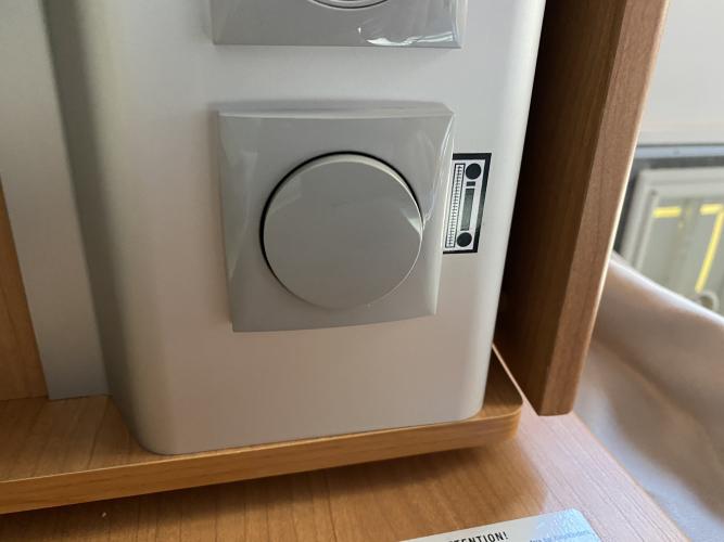

Buongiorno a tutti, ho bisogno del Vostro aiuto, da poco abbiamo acquistato un Knaus 658lg, all’interno della cellula abbiamo trovato un interruttore, ma non abbiamo idea a cosa sia collegato.., qualcuno può aiutarci, allego una foto. Grazie per il vostro aiuto!3485DB94-EADE-4FDA-B133-CDFA30466D3B.jpeg

l'adesivo in fianco sembrerebbe indicare l'autoradio, probabilmente serve ad accendere/spegnere la radio dalla cellula senza dover andare in cabina

Grazie, per aver risposto, allora probabilmente è una predisposizione.

Per caso,non è  la resistenza per riscaldare le acque grige?

Quel’ interrutore serve per accendere o spegnere l’autoradio sul cruscotto del camper.

Penso di no ,in quanto i serbatoi sono all’interno e riscaldati, grazie

Grazie della risposta, ma ho provato, è azionandolo non si attiva nulla, forza perché la radio è stata montata in un secondo momento è non è predisposta?

confermo che è il pulsante di accensione dell'autoradio dalla cellula.
Ho un motorhome della knaus, a me funziona correttamente. Prova a girare la chiave di accensione del camper, accendi l'autoradio direttamente dalla radio e poi spegnila. Ora togli la chiave dal camper e prova ad usare quel tasto per accendere la radio dalla cellula. Quando a me, in rari casi, non funziona, con questa procedura ripristino il tutto.

Grazie per la dritta, ho provato la procedura, ma senza risultati, probabilmente non funziona più, almeno ho scoperto a cosa serve! Buon fine settimana

Ti posso assicurare, che è come ti dico io. Probabilmente il vecchio proprietario ha fatto delle modifiche. Se togli la radio nei vari fili di collegamento troverai anche un cavo di colore grigio che dal cruscotto va all’ interruttore della foto che ai postato.l

Proverò a smontare l’autoradio e cercherò il cavo, probabilmente la radio è stata sostituita dal vecchio proprietario ( radio più recente...) e non è stata ripristinata questa funzione. Grazie e buon fine settimana

Buongiorno, come avevi detto è un cavo grigio con un filo rosso che commuta quando viene azionato, il filo è scollegato e non permette all'autoradio di accendersi.
Grazie ancora!
