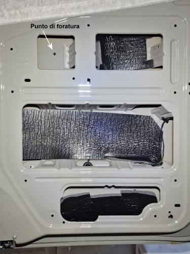

Ritornando al discorso della coibentazione, ricordavo di avere fatto una foto dell interno del portellone posteriore quando ho tolto il trivestimento per accedere al terzo punto per installare la della staffa della ruota di scorta .
c'è giusto qualche pezzo di gommina adesiva (forse armaflex ma non ne ho idea) nei punti raggiungibili, ma mi sembra piu per dire che c'è che perchè serva veramente. Immagino che sulle pareti interne e portellone laterale, che hanno superfici raggiungibili piu ampie, abbiano meso lo stesso adesivo ma solo nei punti raggiungibili comodamente.  Ma per me va gia piu che bene così, che serva a qualcosa o non serva a niente. Non sento alcuna necessità di migliore coibentazione.
Tanto, in tutti i camper gia tutte le lamiere della cabina e sportelli mica hanno nulla che isoli piu di un normale veicolo.
