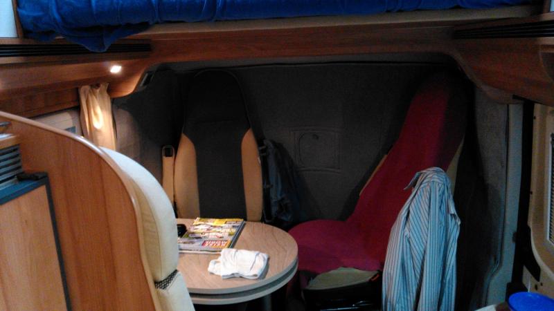

Aggiungo anche la mia, dato che da 13 anni ho un Pössl Vario da 5,41.
Cioe' il Vario 545 che pero' e' molto diverso del Summit. Ci avevo fatto un pensierino, per via dello stivaggio risicato, mia moglie si e' opposta.
Internamente il Vario e' piu grande, perche il letto posteriore e' solo 70 cm di larghezza, ne guadagna la Dinette che e' quella del 5,99, il bagno trasversale con armadio ed il Frigo ad altezza uomo.
il letto mansardato e' quello per la coppia, ottimo quando viaggio da solo per buttarci roba sopra.
Io dormo sempre nel lettino inferiore posteriore, sono alto 1,74 ed e' sufficente, oltretutto piu caldo d'inverno e piu fresco d'estate che nella mansarda. quello superiore da quando non viene piu nostra figlia, abbiamo tolto il materassino ed usiamo come ripostiglio, D'inverno metto il panno isolante posteriore del pacchetto Winter per casi estremi anche un panno isolante anteriore della Hindermann, vedi Foto
A volte viaggio da solo col cagnolino e mi ci trovo bene, ma viverci fulltimer e' tutt'altra cosa.
Il secchio dell'immondizia lo abbiamo messo in un armadietto a tirante , molto comodo sul vecchio modello, il frigo si trova ad altezza uomo.
Purtroppo il nuovo modello segue le mode del momento e non farebbe piu al nostro caso.

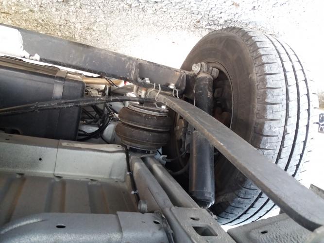

A propo' noi abbiamo messo molle con ammortizzatori ALKO ACS anteriore e soffietti VB al posteriore. Spesso riusciamo ad evitare i cunei, portando la pressione a 5- 6 bar si livella nella maggioranza dei casi. Scelta fatta per migliorare il comfort di guida, aggiunto Booster da 25 AH, Pannello da 80 Watt, FanTastic- Vent, Inverter da 150 Watt e tante altre caxxate.
