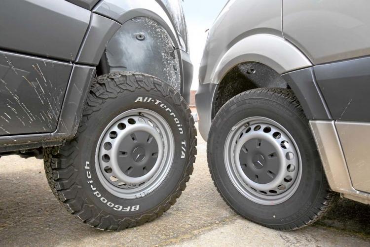

Se per caso, ma non penso, l opzione delle ruote da 16" non fosse disponibile all ordine, si risolve. Esiste un procedimento di omologazione NAD, che si puo avere montando cerchi in lega di marca MAK (che hanno la omologazione NAD) della misura 225/75R16.  Certo che se le puoi ordinare dall origine tanto meglio e suppongo costi meno. Ma c'è il piano B wink
Nel mio, ho delle ruote 245/75R16 che sono molto piu grandi della ruota 225/75R16 di serie, ma con l automatico nessun problema e non mi accorgo di niente.
E quando dico MOLTO piu grandi non è solo un pò wink
