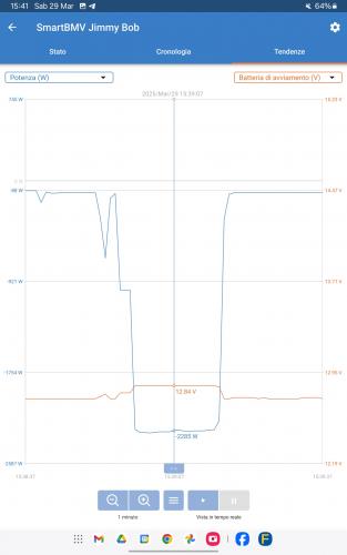

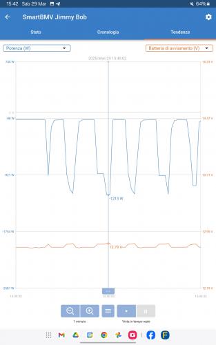

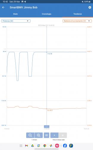

Eccomi, ho fatto la prova alla massima potenza per circa 2 minuti e poi 2 minuti a potenza 2 (grafico seghettato),poi quando spengo torna tutto normale.
In blu sono i watt BS e arancio i watt BM.Screenshot_20250329_154210.jpgScreenshot_20250329_154222.jpgScreenshot_20250329_154158.jpg

Eccomi, ho fatto la prova alla massima potenza per circa 2 minuti e poi 2 minuti a potenza 2 (grafico seghettato),poi quando spengo torna tutto normale. In blu sono i watt BS e arancio i watt BM.
Vediamo se ho afferrato
nel diagramma uno, da spento hai acceso e l'andamento era di circa il 50% di duty cycle
Nel diagramma due il duty cycle è circa il 25%  e la potenza massima circa un quarto (ma non vedo i numeri) poi hai spento?
Nel diagramma tre, hai acceso a potenza è massima e poi hai spento?

Inserito il 30/03/2025 alle: 09:02:19
Esatto

Inserito il 30/03/2025 alle: 09:02:43
Esatto

Inserito il 30/03/2025 alle: 10:01:14
In risposta al messaggio di Davy del 30/03/2025 alle 09:02:19
Esatto
Te l'ho chiesto perchè non vedendo i tempi non ero sicuro
Vedo uno "zoccolo" di circa 100W fissi c'è altro acceso sempre ON?

Inserito il 31/03/2025 alle: 09:59:58
In risposta al messaggio di rubylove del 30/03/2025 alle 10:01:14
Te l'ho chiesto perchè non vedendo i tempi non ero sicuro Vedo uno zoccolo di circa 100W fissi c'è altro acceso sempre ON?
Luci e anche l'inverter stesso solo il fatto di essere acceso qualche Watt lo vuole

Inserito il 31/03/2025 alle: 14:18:40
In risposta al messaggio di Davy del 31/03/2025 alle 09:59:58
100W e passa mi sembrano troppi ma non escludo che si sommino piu utenze, magari lo stesso piano cottura, prova a staccare la spina per essere sicuro che non dipenda da lui
