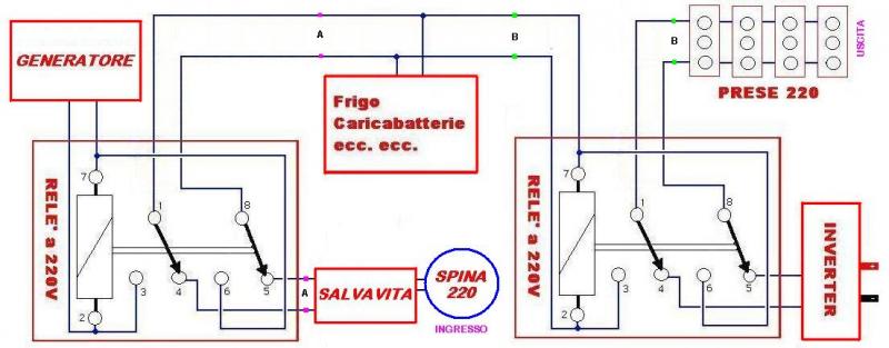

Vedi un po' se questo schema va bene...
Ovviamente i relè su zoccolo octal sono due.
Marco.

Inserito il 04/08/2017 alle: 20:05:03
In risposta al messaggio di Emme48 del 04/08/2017 alle 11:35:44
Vedi un po' se questo schema va bene... Ovviamente i relè su zoccolo octal sono due. Marco.
Lo schema è funzionante , ma io la vedo cosi:uno o è allacciato alla rete in campeggio o ovunque la abbia a disposizione oppure si trova in libera ed estrae il suo Asso ossia il generatore utilizzando lo stesso ingresso della rete.quindi o ha a disposizione rete 220  vac oppure entrando sullo stesso connettore o presa esterna al camper può eliminare il primo relè semplificando il circuito e diminuendo la possibilità di guasti .
Così la vedo io più semplice possibile.

Inserito il 07/08/2017 alle: 15:34:23
Grazie Marco, speravo in una tua risposta wink.
Ragionandoci sopra, pur non essendo del mestiere, avevo infatti già ordinato un secondo relè che è giusto arrivato oggi insieme all'inverter (onda sinusale pura e soft start come indicato nel tuo tutorial...): lo schema che mi hai inviato mi ha ulteriormente tranquillizzato.
Ieri pomeriggio ho isolato le prese di corrente da centralina e frigo (non è stato proprio semplice e intuitivo...) e stasera si lavora!
