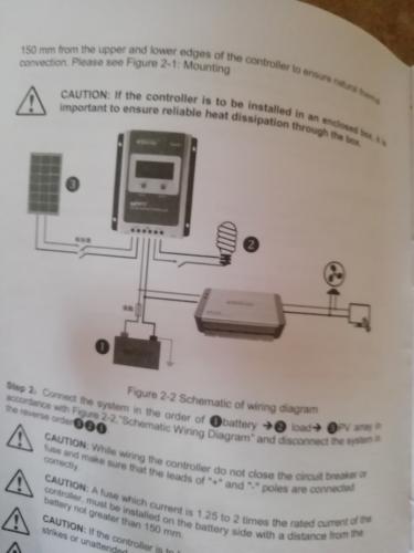

Buongiorno ho un problema con l impianto elettrico.  Ho montato tempo fa un impianto fotovoltaico da 180 w collegato a questa centrale Screenshot_20191026_093140_com_amazon_mShop_android_shopping.jpgdove  ho collegato i poli della batteria nei simpoli della batteria. Quelli dei pannelli solari nei simboli del pannello solare ed infine quelli dei servizi nel simbolino della lampadina.
​​​​​​I due fili che escono dei servizi vanno in due scatoline diverse dove in una c'è tutte le componenti col polo + e nell altra il _.
Avevo anche un piccolo inverter onda mlnificata da 300w che funzionava benissimo.
Ora ho acquistato un inverter più potente da 600w onda pura Screenshot_20191026_093227_com_android_chrome.jpgma collegando questo nuovo inverter la centrale dei pannelli solari mi va in blocco tagliando la corrente a tutto il camper. Qualcuno mi sa aiutare.
PS. Attaccando l inverter diretto alla batteria funziona, ma perdo l indicazione del suo consumo del pannello di controllo della centrale in quanto in questo modo lo fa apparire parte della batteria e non un servizio
Grazie a tutti spero di avervi fatto capire il mio problema

Di solito si collega la batteria,poi il pannello e poi basta!Iservizi li si utilizzano se devi usare,per esempio un carico ad orari(una lampada per 8 ore di notte).
Collega direttamente la batteria al pannello e lascia liberi gli altri due fori.

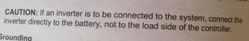

Nel manuale del regolatore che hai comprato c'è scritto di NON COLLEGARE INVERTE all uscita carico del regolatore (lampadina).
Quel regolatore ha varie protezioni e probabilmente una di queste scatta accendendo l inverter.
Probabilmente potresti collegare solo inverter più piccoli della potenza massima del regolatore.
Quello che hai da 600 watt arriva ad assorbire 50A e il regolatore sarà da 20 o da 30A.
Ti va bene che blocca tutto altrimenti potevi bruciare il regolatore surprise
Collegalo direttamente alla batteria.

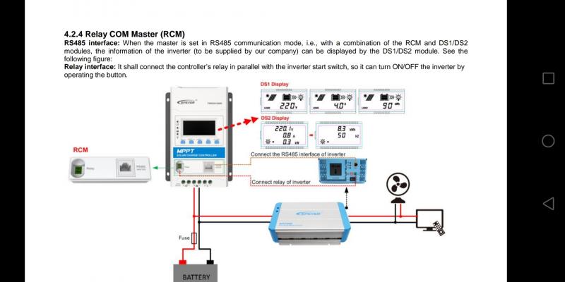

C'è un modello di regolatore epever che prevede un collegamento non diretto dell inverter, così da monitorare i consumi... Se proprio ti serve...

Con questo modello di regolatore puoi monitorare i consumi e tutti i dati della inverter. E con inverter anche di 2000 watt. Però devono essere di quella marca e predisposti immagino.
In ogni caso ho visto un video di un inglese che testava questi inverter con degli apparecchi (anche quello che disegna l onda) e diceva che erano molto buoni...
Ma, visto che l hai appena comprato devi trovare un altra soluzione. Come un amperometro da installare sull inverter...wink
Se lo screen shot non si vede bene e ti interessa per curiosità qui c'è il manuale intero del modello sopra
https://www.epsolarpv.com/uploa...
