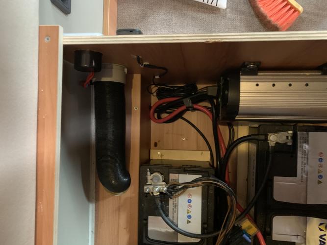

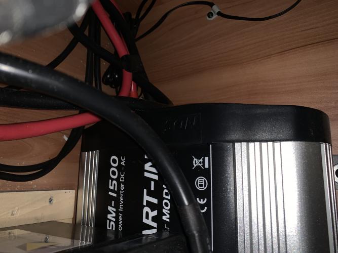

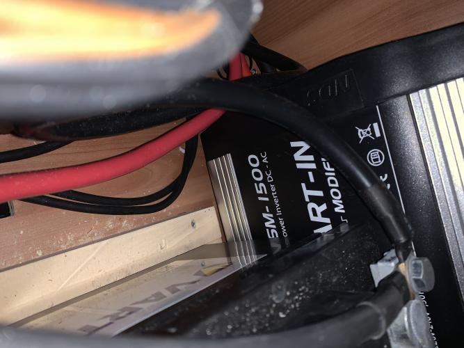

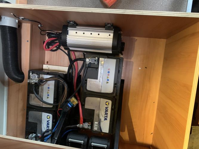

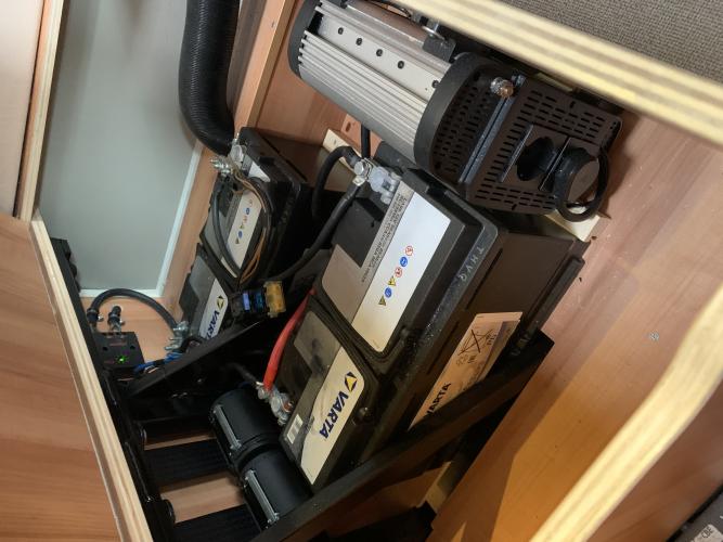

Queste le foto che sono riuscito a fare (l’ alloggio dell’ impianto è molto scomodo da fotografare…). Se non si capisce bene ditemi pure come e dove farne di migliori! Comunque pensando e ripensando (soprattutto immaginandomi!) io non credo che utilizzerò la 220 se non (forse) per lo spazzolino elettrico, la tv, un phon ed un riscalda latte/acqua per i bambini…
vi ringrazio tutti ancora per il tempo che avete perso con me!
io non credo che utilizzerò la 220 se non (forse) per lo spazzolino elettrico, la tv, un phon ed un riscalda latte/acqua per i bambini… vi ringrazio tutti ancora per il tempo che avete perso con me!

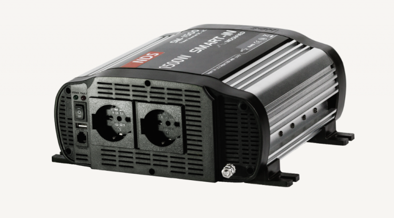

se non sbaglio l'inverter installato è questo:
Un discreto prodotto pur essendo un onda MODIFICATA.
Nel complesso non mi sembra male nemmeno l'installazione, i cavi sembrano ben dimensionati.
Vedo due cose che migliorerei per essere perfetto.
-L'inverter è montato orizzontalmente e questa non è una bella cosa per questioni di raffreddamento (vedi le alette che indicano un montaggio verticale)
-mi sembra non sia montato alcun staccabatterie e questo, di certo, porta a scaricare prima o poi le batterie.

è un inverter da 200€ e il costo è limitato a causa della tecnologia che ormai pochi usano; lo stesso inverter, sempre nds ad onda pura costa sui 600€
si potrebbe mettere un po' d'ordine utilizzando dei corrugati, ma parliamo di vezzi.. non di necessità dovuta alla sicurezza.

Buon inverter e ben installato.
Evita oggetti a 230 Volt che consumano tanto e ti troverai bene, compreso una lunga durata delle batterie.

Ciao ti hanno scritto tutto e di più e tutto esaustivo.
confermo che quell' l.inverter è sicuramente un prodotto affidabile...forse una scelta non azzeccatissima di NDS fare un modello a onda modificata..(che non credo proprio che sia onda quadra che non esistono da anni). Visto che oramai nessuno compra più un onda modificata di buona qualità ma si oreverisce un onda pura magari molto economico.
In realtà fino a pochi anni fa un onda pura era molto più dispendioso e quindi avevano senso inverter onda modificata di buona qualità.
Una cosa che forse non è stata detta, è che un inverter a onda modificata con certi carichi tipo i motori elettrici consuma molto di più dalla batteria e scalda di più il motore elettrico e fa avere prestazioni inferiori.
Ora questo l'ho letto su un articolo in inglese che spiegava le differenze.
Magari qualcuno esperto in materia può spiegare se è vero e il perché.
L installazione a occhio è fatta bene...almeno non è una bomba incendiaria ambulante come se ne vedono alcune(suo forum no..ma vedendo i camper di conoscenti smanettoni sismiley)
L'unica cosa..non vedo dalla foto un fusibile..l inverter ne è sicuramente dotato ma per me è preferibile aggiungerne uno vicino al positivo della batteria un po'più piccolo della massima potenza di spunto possibile sull inverter o comunque un po' più piccolo di quello interno dell' inverter.
Alcuni costruttori scrivono tranquillamente di omettere il fusibile se i cavi non superano una certa lunghezza..ma per me è sempre meglio metterlo.

Per la verità l’ inverter è montato in verticale, quindi è ok? Cosa intendi x staccabatterie? Io ho solo un pulsante esterno alla cassetta con cui si attivano le prese della 220. È quello?
