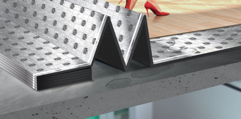

potresti usare quei tappeti insonorizzati e isolanti che si montano sotto ai pavimenti laminati; minima spesa massima resa.
Sono disponibili da 1 a 5mm e costano 5€/mq li trovi da Leroy...
Ti lascio un esempio.

Grazie.
andro’ a vederli.

vedrai che faranno al caso tuo, sono ovviamente adatti al calpestio, se monti i 5mm bastano e avanzano.
Non ho solo capito se desideri fare una installazione fissa o amovibile.

vedrai che faranno al caso tuo, sono ovviamente adatti al calpestio, se monti i 5mm bastano e avanzano. Non ho solo capito se desideri fare una installazione fissa o amovibile.
Grazie.
No FISSI con sopra un pavimento in pvc.
Li ho visti. Ci sono di diversi spessori.
Pensavo al 3 mm, ma stavo guardando anche un rotolo di materiale riflettente. Non ho trovato e capito però quale sia migliore.
