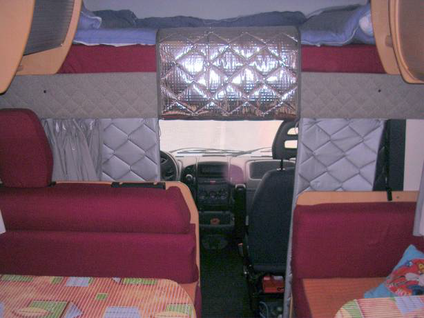

Per esperienza personale su i due mansardati che ho avuto avevo messo un divisorio tra cabina e cellula fatto dello stesso materiale isolante degli oscuranti termici che veniva applicata con degli automatici. Provvisoriamente ottenevo anche lo stesso risultato mettendo una coperta incastrata sotto il materasso della mansarda.
Tipo questo

Ti dico come ho fatto io in emergenza, ero a Livigno e veniva un freddo boia dalla cabina verso la cellula, presi una coperta spessa e isolai completamente la cellula dalla cabina, sembrerà strano ma il risultato era fantastico.
Tornato a casa andai da M&M a Calenzano che faceva oscuranti per tutte le case e mi fece un separatore cabina cellula col materiale termico per la cabina.
Ci sono ditte che lo vendono già pronto però se compri il materiale termico e lo fai da solo risparmi e te lo fai come credi meglio

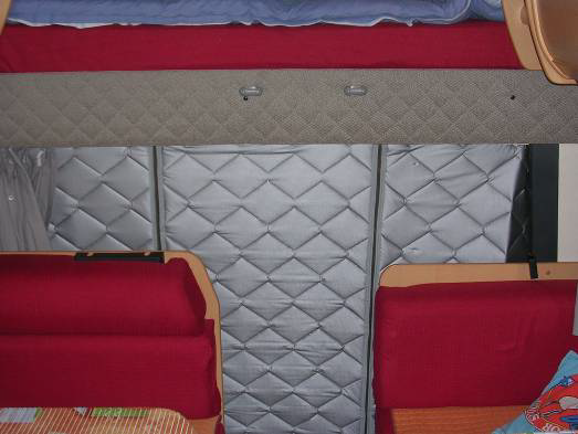

Io ho copiato questa soluzione, non usando i bottoni automatici per appenderla, ma un binario da tende di tipo piccolo.
Hai lati è attaccata con una striscia di velcro tipo largo. L ' apertura è fatta con una cerniera cucita.
Ciao Fabio
14/10/2012 2260
Inserito il 10/01/2021 alle: 20:53:37
MIgliore di quelli che si trovano in commercio!
Ottima manualità, ma forse qualcuno in famiglia fa il sarto/a.
