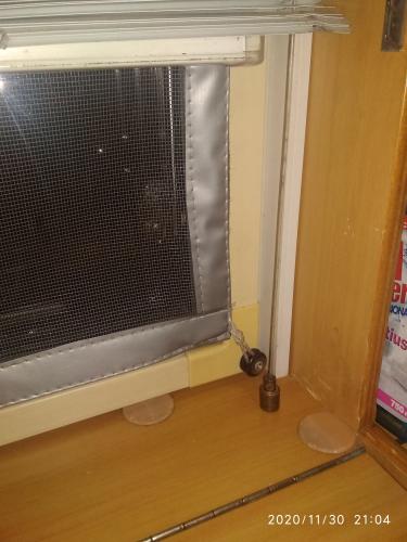

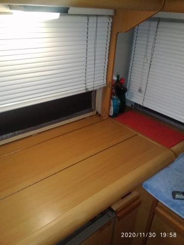

Buonasera volevo sottoporre una questione... sull'attuale camper arca ho veramente una grande superficie finestrata.
Quasi tutte le finestre hanmo oscuranti riflettenti alluminati...nel dettaglio lamfinestra enorme frontale in mansarda, la piccolina.laterale in mansarda e le.due.enormi laterali fiancate.
Mentre la media in coda,media in bagno e.media laterale coda hanmo le.veneziane e le zanzariere rimovibili con occhiellli elastici agli angoli...Tutto originale di fabbrica.
Una scelta che trovo incomprensibile...a parte l estetica gradevole e il fatto che permettono di illuminare rimanendo nonnvisibili dall esterno...
Infatti il mio dubbio é che peggiorino enormemente l isolamento termico... specialmente col caldo e sole...al freddo ce la.stufa...ma.anche al freddo magari fanno consumare piu gas..16067662757904718426255593241777.jpg16067663320903745923563125428120.jpg
Il.bagno specialmente diventa un forno col sole... secondo voi sostituendo le veneziane con oscuranti/zanzariere classici con telaio e rullo cambierebbe molto la.resa termica?
La spesa sarebbe non indifferente!
Oppure.esiste qualche oscurante piu economico magari da mettere come le zanzariere che ho con occhielli elastici agli angoli?

per il caldo l unica è coprire le finestre da fuori.
Questo tipo , lo installi in sosta, con gli elastici, e riflette sole e caldo. Puoi anche chiudere la finestra lasciandolo montato, ma la cosa bella è che a finestra sollevata fa da copertura che evita che entri il sole, ma passa luce e aria.
Invece in inverno si puo pensare anche a qualcosa interno, ma per isolare deve toglierti completamente la luce.
Se non fosse per l ingombro a bordo, ritagli dei pannelli di poliuretano compatto ada 2cm di spessore e li metti a incastro nella cornice della finestra, isola benissimo.
Però, onestamente dove sei tu, che non va quasi mai sottozero, non mi preoccuperei di coibentare le finestre in inverno.
Parcheggiati con la finestra piu grande della dinetet verso sud e vedrai che nelle giornate di sole il sole che batte sul vetro scalda dentro al camper che puoi spegnere la stufa.
Di notte un bel saccoapelo e sei a posto.
Secondo me isolamenti dal freddo incominciano a avere senso quando si va un bel po sottozero, quelli dal caldo invece sempre indispensabili nella stagione calda

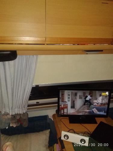

Per carità dove sono io non va mai sotto 16 gradi la.notte praticamente...solo se vado su sul teide a fine inverno mi vado a cercare il freddo...massimo - 7/8 ho visto... Ma.piu probabile minime di 0/-3..
E di giorno col sole che picchia ci sono 10 gradi e in camper si può práticamente spegnere la stufa.
ma questo camper credo che con la stufa si sta bene anche a -10 tranquillamente.
Il fatto è il consumo di gas. E il livello della stufa.
Non è un mio problema come giustamente dici, ma volevo sapere da chi ha esperienza soprattutto se davvero é come.penso io... ovvero che quelle 3 veneziane peggiorano tantissimo rispetto a se ci fossero gli oscuranti anche li...o se invece sarebbe quasi uguale...
Al sole.e caldo garantisco che dove c'è l oscurante c'è molto meno caldo di dove c'è la.veneziana...perche l oscurante trattiene tutto il calore tra se stesso e il vetro...la veneziana no...o molto poco...
Oscurante nrf che mi hai suggerito (anche in un altro discorso) é una ottima soluzione...
Ma preferirei una.cosa simile da mettere come le zanzariere per queste veneziane.
Dall interno cosi:16067702597231717256781846667889.jpg
​​​​​​Altra curiosità ai montanari esperti...
Noto che i camper moderni, rispetto a 30 anni fa hanno drasticamente ridotto la.superfice finestrata...cosa che non mi piacerebbe affatto...li vedo molto claustrofobici.
Ma il motivo é forse il nettamente superiore isolamento termico al.freddo e caldo con poche e piccole finestre?
