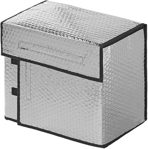

potresi coprirla con appositi teli termici o contenitori termici pronti in commercio, comunque tanti furgoni e camion viaggiano da sempre con le batterie scoperte , o con un coperchio di plastica image(7751).pngimage(7752).png
