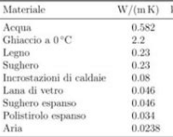

Ti rispondo seriamente, mi raccomando, non ridere.
Le finestre dei camper sono al parte meglio isolata, non il contrario come dice masivo
come vedi l'aria nella finestra isola il 50% piu del polistirolo (il polistirene normalmente è un po peggio perchè piu denso del polistirolo).
quindi non ha alcun senso aumentarne l'isolamento che è gia buono di per se.
Mentre ha senso diminuire lo scambio termico per irraggiamento, cosa che fa egregiamente l'oscurante (o un cartone al posto di esso..ma metterli entrambi è scientificamente inutile).
Bada bene non è che passa meno aria fredda attraverso l'oscurante, è che il calore irraggiato dall'interno viene riflesso all'interno (dall'oscurante che sta a 20gradi) invece di essere letteralmente risucchiato dal cielo (che è un corpo nero a -150gradi quando terso).
Il ponte termico sta sulla cornice in cui anche le finestre migliori soffrono se il riscaldamento non ha un getto sotto di esse per prevenirlo (come i migliori camper hanno).
Fa come i peggiori...copia i migliori. Fatti un giro e vedrai che questi prodigi di camperisti con soluzioni geniali che dicono di adottare tutti i giorni li trovi solo su col, sulla strada la realtà è ben dversa, quello che tutti fanno è tirare gli oscuranti e andare a dormire, qualche folle mette la copertina i primi tempi poi si rende conto di essere l'unico e finisce in un gavone (parlo di climi normali diciamo -10+40).
Modificato da Frank Blue il 30/08/2025 alle 00:26:33

Decisamente più utile del tuo primo messaggio qui che era solo a presa per i fondelli, non credi?
