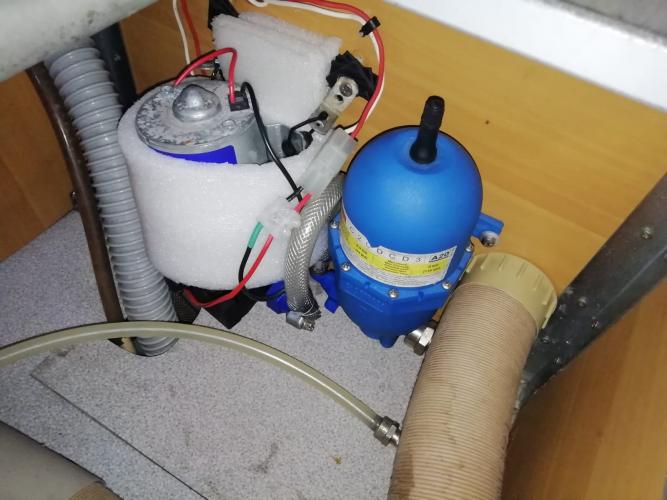

In realtà quelle staffette vengono da chisa dove...(probabilmemte è un residuo di quando raccoglievo metalli per un periodo) bah... dopotutto è dentro um gavone,poco utilizzabile appunto per la delicatezza di ciò che
c'è dentro (tubi truma,vaso espansione,e tubi acqua) quindi probabilmente lo lascierò cosi, coperto da qualche asciugamano e coperta. L idea della pompa soapesa è stata buona perché non comunica con la parete del gavone. Vorrei metterla sul suolo ma devo cambiare il tubo in ingresso e mi gioco ulteriore spazio... Prr le pompe a immersione non so dirti...non le conosco (a parte piccoline) e prendo per buono cio che dici...mi lasciano perplesso solo i rubinetti a interruttore...altre possibili noie...??
Mi scuso se sono stato troppo critico, ovviamente come prova si usa cio che si trova al momento, e quindi apprezzo il tentativo con le staffette, è solo il mio forse inutile gusto estetico che mi ha mosso le dita sulla tastiera winklaugh
No ma é vero che sono abbastanza bruttelaugh
Sono anche impiastricciate di qualche specie di siliconesurprise. E i ritagli di gomma vengono da un tappetino...
Se capito in una ferramenta e ne trovo di piu belle magari cambio...ma sicuramente mi dimenticolaugh
Riguardo alle prese d aria...sulla fiamma 8 sono piccolissime. Il motore gira pochissimo, a tratti brevi generalmente. Penso nonnsucceda nulla con una coperta sopra.

Io nel precedente camper fissai la pompa in questo modo e mi trovai molto bene.
anche io ho la pompa shurflo che fa un po di rumore; ora ho isolato i tubi evitando che toccassero nelle pareti, e già a serbatoio vuoto il rumore è diminuito.
poi proverò con il passaggio dell'acqua, al limite la isolo con del materiale per imballaggi tipo polistirolo espanso.
poi vi faro sapere

anche io ho la pompa shurflo che fa un po di rumore; ora ho isolato i tubi evitando che toccassero nelle pareti, e già a serbatoio vuoto il rumore è diminuito. poi proverò con il passaggio dell'acqua, al limite la isolo con del materiale per imballaggi tipo polistirolo espanso. poi vi faro sapere
In realtà schurflo o fiamma poco cambia. Cioè la.fiamma in se forse è meno rumorosa, solo che ha una.frequenza molto piu alta...e può sembrare peggio, invece la schurflo gira molto più lentamente quindi un eventuale cassa di risonanza (gavone) fa meno effetto.
le ho provate entrambe negli stessi posti.
Se trovo materiale di recupero da imballaggio provo anche io a fare come.dici. comunque la coperta ha un ottimo effetto isolante.
I tubi li hai isolati su tutto il percorso?
Da me nel gavone pompa non toccano le.pareti...solo il pavimento quello di uscita.
E il rumore nonnviene dal percorso delle tubature (molto lungo tralaltro). Viene esclusivamente dalla pompa.

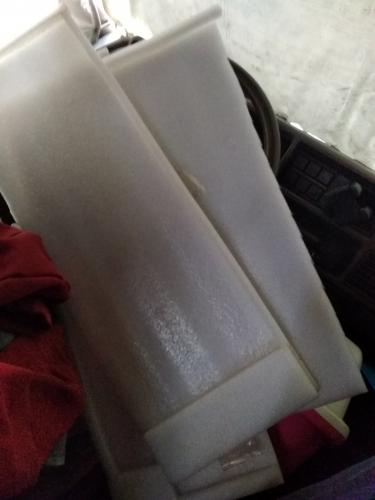

In compenso ho usato quel materiale da imballaggio...qui durante una prova con la schurflo...IMG-20200301-WA0005.jpgIMG-20200301-WA0007.jpg
Tra pompa appesa con fascette,gommime sulle staffe, materiale da imballaggio e usando il vano per lenzuola e asciugamani...praticamente non si sente quasi piusmiley

anche la mia mi da fastidio, ho già pensato come risolvere, la metterò sospesa con delle molle, che abbia la possibilità di vibrare ma di non toccare da nessuna parte, quando lo farò posterò il risultato

Buongiorno...ci siamo resi conto che la pompa sull arca è molto più fastidiosa che sull adriatik. Questo perché nell altro camoer era in coda, sul fondo dell armadio in un piccolo vano e con sopra una montagna di vestiti
che attutivano tantissimo rumore e vibrazioni. Qui invece è proprio sotto al letto, in un vano grande e ancora vuoto che fa enormemente da cassa di risonanza. Ho avuto l idea di isonorizzarla in qualche modo. Avevo pensato o a unnsemplice scatolotto di polistirolo o a qualcosa riempito di poliuretano espanso. e porre un panno, una spugna,o qualcosa di simile tra il supporto di gomma della pompa e la parete del vano dove è avvitata. Altri suggerimenti? Grazie. Qui le foto del vano e della sua ubicazione
Questo prodotto interposto fra parete o pavimento e la pompa?

Ti confermo per esperienza (sono un tecnico specialista in acustica) che prima di insonorizzare qualsiasi tipo di motore bisogna "desolidarizzarlo" dalle strutture. Dovrai quindi inserire dei "gommini" tra le tra la pompa e la parete del camper, facendo attenzione a che la pompa, durante il funzionamento, non possa trasmettere le vibrazioni alla parete stessa.
Analoga attenzione la devi dedicare ai tubi che, se troppo corti, potrebbero anche loro trasmettere vibrazioni dalla pompa alle pareti. Se ci fosse anche questo problema, dovrai infilare qualcosa di elastico tra il tubo e le pareti dove si appoggia.
Qui alcuni esempi di giunti in gomma:
https://www.climaelectric.it/98...
https://www.amazon.it/BESTOMZ-A...
Solo dopo potrai pensare all'insonorizzazione vera e propria, che potrai realizzare tenendo conto di alcuni principi fondamentali di acustica:
- Il rumore passa attraverso l'aria, quindi il "cappello" che dovrai creare addosso alla pompa dovrà essere a tenuta e non so se questo sarà compatibile con il raffreddamento della pompa stessa;
- Il rumore si attenua con materiali pesanti e compatti, senza interstizi d'aria.
Quindi, visto che quasi di sicuro dovrai usare gomma, pensa ad una pesante e non perdere tempo con polistirolo o altre robe leggere.
Qui qualche link:
https://www.amazon.it/Pannello-...
Questo è da 5mm. Se hai posto, mettene due strati avendo cura di non far combaciare i giunti, mettendo io due strati sfalsati.
Buon divertimento.

La mia shurflo di serie ha già dei gommini che la isolano dal piano al quale è attaccata ma secondo me faceva comunque troppo rumore e come è stato scritto qualche intervento sopra era proprio dovuto al fatto che il tubo in uscita dalla pompa si appoggiava prima al serbatoio che faceva un sacco di rimbombo e poi al tubo del riscaldamento, ho risolto mettendo in mezzo a tutti questi punti di contatto del materiale isolante, non ricordo che plastica da imballo o uno straccio ma comunque è diventata molto silenziosa e lo è da ormai 3 anni

Comunque quello che mi ha fatto piu effetto sono gli asciugamani sopra la pompa. Smorzano piu di gommini silent block e quant'altro.
