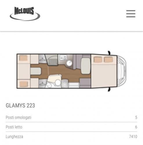

La CI fa i 77M, come il
Magis
, questa soluzione rispetto al Glamys permette di isolare la cabina con una banale tenda di pile e coibentare meglio il mezzo, ma è più corto e in 5 lo spazio interno serve.

Il McLouis Glamys 223 è anche quello una soluzione sulla carta molto buona. Lo fanno anche Itineo e qualche altro piccolo costruttore. Dovrei vederlo e toccarlo con mano per capire quanto sia fruibile il tavolino dietro.
