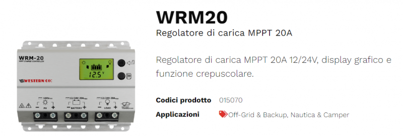

Come regolatore, anche se andrà poi valutato in base ai Watt di FV che installerai sceglierei questo:

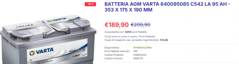

Come batterie, 2pz cercando di tenere contenuti i costi andrei su queste:

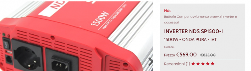

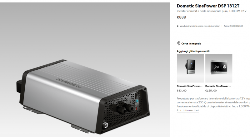

L'inverter è ovviamente correlato alla potenza di ciò che vuoi far funzionare ma starei su questi modelli:
oppure questo:
Non guardare i prezzi, magari si trovano a meno, non ho fatto una ricerca dedicata in tal senso.
Ricorda solo che tanti Ampere in ballo non vanno d'accordo con oggetti di questo tipo di bassa qualità (cesso)
Gli inverter di grossa potenza (dai 1000W compresi in su) non possono essere giocattoli da 150/200€
