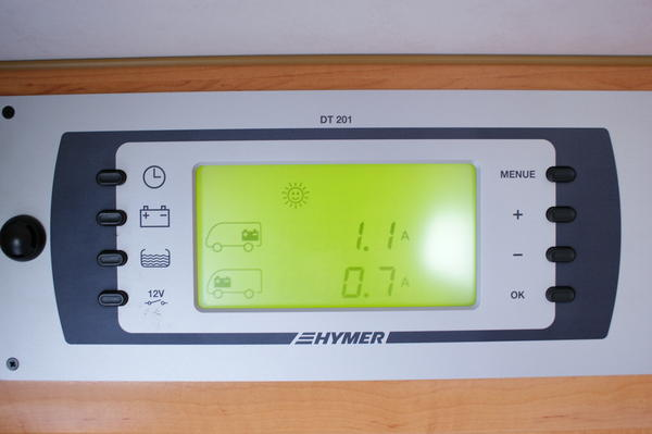

Nel precedente HYMER avevo una SCHAUDT EBL-101 con il pannello dicitale LT-201
Indicava addirittura la correnet prelevata dalla BS, quella di carica e quanti Ah ancora presenti, ma sistema che non ha mai funzionato bene e quindi indicazioni strane e inutili.
con grande LCD e un mucchio di letture e funzioni perlopiu inutili. ma mi ha anche dato dei problemi (si spegnevea e resettava di colpo e tutta da riprogrammare)

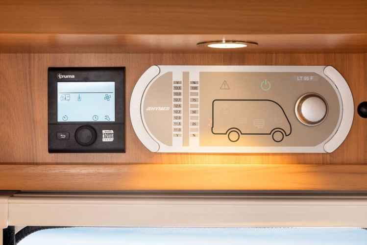

Nell attuale HYMER con la centralina SCHAUDT EBL-29 , fortunatamente c'è un semplicissimo pannello LT-95
con due scale di LED e un pomello da ruotare si puo leggere alternativamente Volt BS , Volt BM , livello grigie e livello acqua bianca e un led indica se è collegata la 220 o no.
Null altro, solo cio che serve e è essenziale.
Molto meglio, semplice e nessun problema di malfunzionamento o letture strane.
Preferisco molto una cosa semplice.
