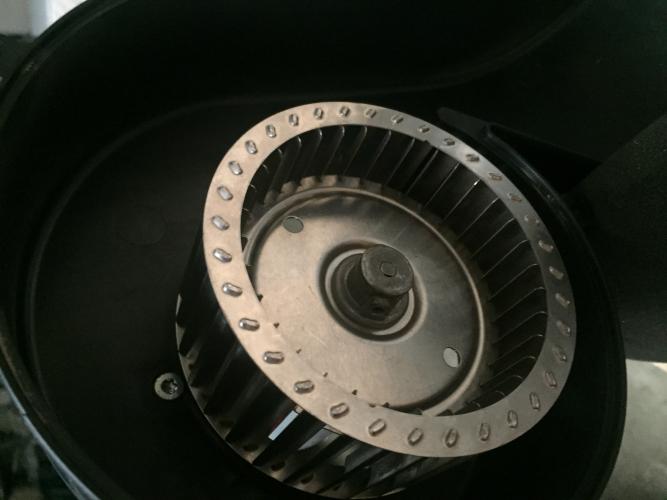

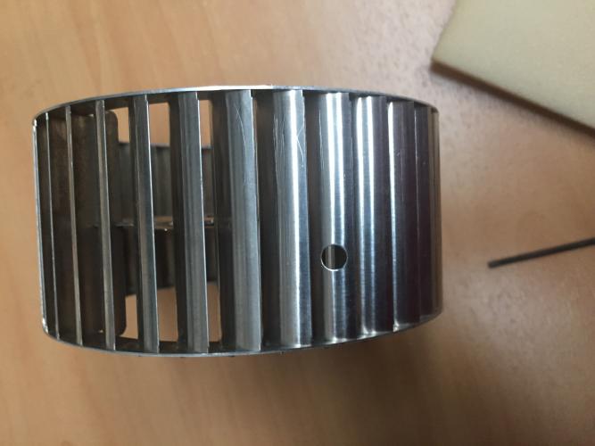

Inserito il 01/03/2018 alle: 08:00:42
FE2F39BB-5E77-4356-9DE6-DADBE5826194.jpeg42331E4C-CE7F-43B4-AF9A-0C74DA2A2967.jpegCiao aggiornamento,
ho smontato .. pulito ... soffiato... lubrificato... ed ho risolto ... spero, ma non era poi così sporca ( mi aspettavo molto di più) c’era una piccola patina di polvere omogenea su tutta la ventola dal motore è uscita una piccola nuvola nera (immagino il consumo dei carboncini)
Grazie a tutti
buona giornata
