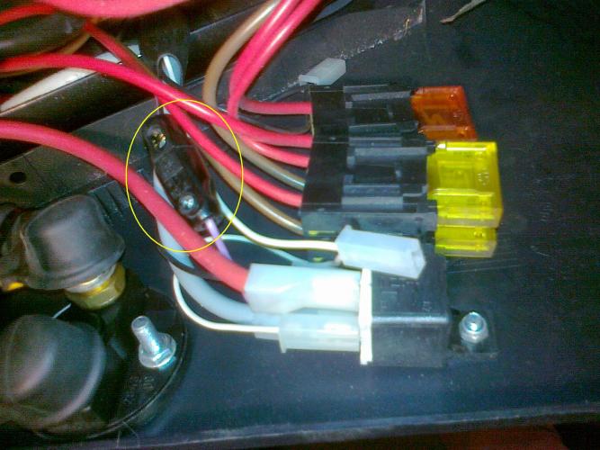

la batteria motore non la carica la centralina ma un sistema di mantenimento,
Il filo di colore rosa con un portafusibile da 3 A ritardato protegge il sistema. Basta cambiare il fusibile a siluro che dovrebbe essere sotto il sedile passeggero dove si trova lo staccabatteria.

la batteria motore non la carica la centralina ma un sistema di mantenimento,  Il filo di colore rosa con un portafusibile da 3 A ritardato protegge il sistema. Basta cambiare il fusibile a siluro che dovrebbe essere sotto il sedile passeggero dove si trova lo staccabatteria.
Confermo il consiglio controlla il fusibile sotto il sedile destro.
