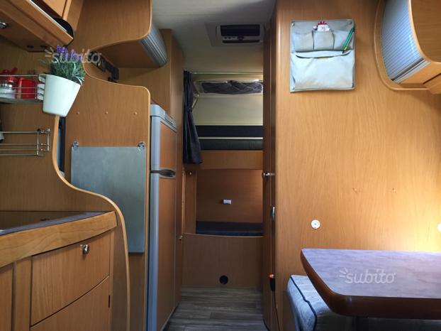

tnto per rendere l'dea ti posto una foto di un ecovip 8.1 con condi su nuovo foro

Inserito il 28/01/2019 alle: 07:48:43
Io sapevo che laika non vuole che si usi quell'oblo per il condizionatore, in quanto unica presa per ricambio d'aria
11/01/2007 37560
Inserito il 28/01/2019 alle: 14:27:08
Silvio probabilmente ti riferisci all'oblò centrale e condivido che chiudere quell'oblò con un condi non sarebbe la miglior soluzione anche se fattibile , utilizzare l'oblo di coda che è proprio sopra al castello uperiore direi che per ovvie ragioni sarebbe da evitare , a mio parere l'unica soluzione valida è un nuovo foro destinato al condi  , oppure utilizzare un condi da cassapanca ubicato nel garage o ancora meglio nel doppio pavimento ma l'installazione del condi e sua canalizzazione sarebbe decisamente + invasiva ma con tutt'altro confort e benessere decisamente migliore
