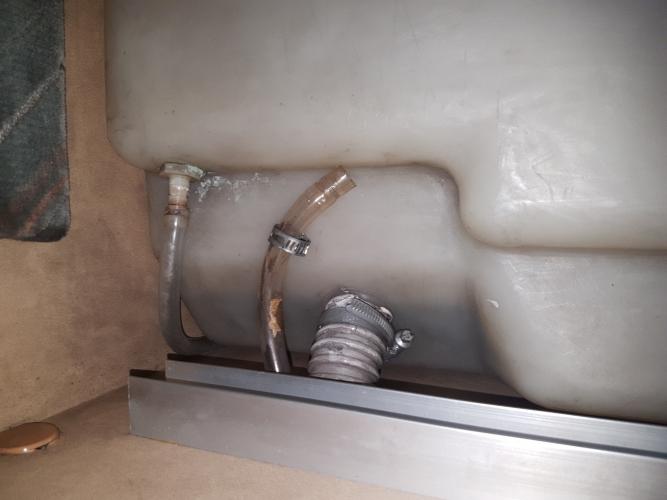

Inserito il 05/08/2020 alle: 18:35:28
allego alcune immagini (son riuscito a caricarne solo una. le altre ho dovuto condividerle tramite servizio di image hosting e saranno visibili per un anno) se qualcuno riesce a confermare che il serbatoio delle chiare non è originale ed è stato cambiato tanto meglio.
- il serbatoio delle chiare (sotto la panca della dinette)
- l'ingrandimento in cui si può notare al centro il vecchio sfiato "volante" che arriva al bocchettone e collegato il tubetto di sfiato che ho aggiunto e convogliato a terra
- la pompa dell'acqua shuflo (questa credo sia originale) montata senza filtro

Inserito il 05/08/2020 alle: 19:32:37
In risposta al messaggio di giuliosacchi del 05/08/2020 alle 18:35:28
è originale ed è stato cambiato tanto meglio. - il serbatoio delle chiare (sotto la panca della dinette)  - l'ingrandimento in cui si può notare al centro il vecchio sfiato volante che arriva al bocchettone e collegato il tubetto di sfiato che ho aggiunto e convogliato a terra - la pompa dell'acqua shuflo (questa credo sia originale) montata senza filtro
Ripeto, così non va bene,. Con serbatoio pieno, nelle curve perdi sicuramente acqua e se ti fermano son dolori, assicurati che il tubo dello sfiato originale sia libero, non vorrei che si sia otturato e ti faccia quel problema, e se perde dal tappo di ispezione, urge cambiare guarnizione

Inserito il 05/08/2020 alle: 20:05:17
Serbatoio e pompa sono originali sicuramente, che io sappia i filtri sono aftermarket...il tubicino di sfiato non gli cambierei posizione.

Inserito il 05/08/2020 alle: 20:09:58
In risposta al messaggio di impiegatodelvolante del 05/08/2020 alle 19:32:37
ciao grazie. scusa ma continuo a non capire. il tubo dello sfiato originale è libero perchè ho provato pure a soffiarci dentro col compressore. il problema è che (a mio avviso) è il serbatoio delle chiare a non essere originale e ad esser stato montato alla carlona. l'unica differenza tra il prima ed ora. è che ora - con lo scarico a terra - scarica molto prima e meglio rispetto a prima. lasciarlo invariato vorrebbe dire dover smontare il divanetto della dinette ogni volta per interrompere il carico dell'acqua prima che inizi a gonfiarsi (cosa difficile da fare in solitaria) perchè se aspetti che inizi a spurgare dell'acqua dal bocchettone questo si è già gonfiato a dismisura. solleva addirittura il coperchio di legno del divanetto che è incastrato nelle sue guide. non so se mi son spiegato. ma è veramente improponibile

Inserito il 06/08/2020 alle: 12:26:14
In risposta al messaggio di EdStraker74 del 05/08/2020 alle 20:05:17
sicuro che il serbatoio delle chiare è quello originale? e dove li vedi i filtri nelle foto che ho postato?
di seguito le foto dello scarico per svuotare le chiare che mi pare abbastanza artigianale
a conferma che pure l'ex proprietario ha dovuto combattere contro il problema del rigonfiamento del serbatoio vi mostro delle tacche aggiunte a pennarello sul serbatoio sotto le quali si può riempire stando tranquilli di non incappare in problemi (e questo richiede di smontare ogni volta il divanetto e una seconda persona che controlli in fase di carico. il che non è il massimo della comodità. specialmente se si è soli)

Inserito il 06/08/2020 alle: 14:00:26
In risposta al messaggio di giuliosacchi del 06/08/2020 alle 12:26:14
sicuro che il serbatoio delle chiare è quello originale? e dove li vedi i filtri nelle foto che ho postato? di seguito le foto dello scarico per svuotare le chiare che mi pare abbastanza artigianale a conferma che
I filtri non penso li montano di serie, quelli per trattenere sabbie, limo, alghe etc, né quelli che potabilizzano...periodicamente poi vanno cambiati, per cui è probabile che, seppure li avesse montati, in previsione della vendita il proprietario li ha tolti e basta, senza rinnovarli. Stesso discorso del serbatoio...ha gli stessi segni del tempo di tutto il resto, oltre che le tacche del proprietario originario...questo fa pensare che non lo riempiva al max per non avere perdite...anzi nella foto quella vite con faston sembra proprio un sensore di livello
