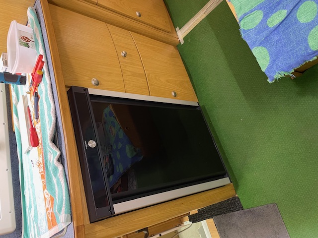

Buongiorno a tutti E Buone ferie,
Sto pensando di sostituire Il mio RM7605  con UN frigo a compressore ma ho alcuni dubbi.
Primo E la dimensione Il thetford ha Uno Della dimensione esatta ma UN montatore mi ha detto di stare attenti Che Il dissipatore a griglia E sulla parte inferiore del frigo Il Che significa l'aria calda E buttato dentro la cellula.
Il vitrofrigo ne ha Uno Che apparte costare meno E Fatto In Italia ma non E Della dimensione esatta Ed abbastanza piu piccolo. Ma mi chiedevo quanto.complesso E rimaiazzare Il frigo da solo? Il mio E davanti Alla Cucina.
Qualcuno ha montato Il thetford Ed ha commentin?

ho sostituito il trivalente con un’altro trivalente di ultima generazione
questo.
Lo sto usando e ne sono molto soddisfatto, raffredda anche troppo, ha la possibilità di togliere la cella frizer, non usando il frizer la ho tolta, ora è tutto frigorifero, anche con queste temperature lo tengo al minimo e raffredda anche troppo
 visto che c'ero ho messo la griglia inferiore molto più grande, forse per questo funziona bene, ha molto scambio termico.
