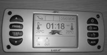

è probabile che per quanto concerne TUTTA l'alimentazione della cellula non vi sia alcun fusibile. Con tutta la cellula intendo ciò che è collegato alla centralina, la quale protegge le utenze e gli eventuali corti circuito del caso elettronicamente.
Se è come dico io dovresti avere questo pannello di controllo
Solo nei modelli successivi a questo, ovvero dal 2004 (se non sbaglio) con questa centralina
sono stati introdotti i fusibili a fianco il sedile guida, zona freno a mano

Grazie infinite per la risposta, io infatti ho la centralina che sarebbe la prima foto . Visto che ci sono ti vorrei disturbare ancora, perché questo pannello ho “centralina”da un po’ i numeri, cioè ogni tanto non funziona si accende e si spegne da solo  e molte volte non funziona il touch .
i mezzi di quell'epoca sotto al sedile pilota hanno la centralina/caricabatterie, sul lato opposto a quello del freno a mano, dovresti avere sulla centralina un interruttore (rosso) a 3 posizioni, è quello con cui si accende e si spegna la centralina. Proverei a spegnere completamente la centralina per alcuni minuti e la riaccenderei al fine fare uno pseudo reset.
Coglierei l'occasione anche per pulire bene il touch screen con uno straccio e detersivo non agressivo, quello per i piatti va benissimo e pochissima acqua, per ovvie ragioni.
Ricorda sempre di utilizzare il touch con le mani pulite.
Se così non dovesse funzionare non vi sono soluzioni in merito se non quella di cambiare tutto, touch e centralina che sono fuori produzione da anni.
NB: se con dare i numeri intendi anche vedere i dati delle temperature interne ed esterne ecc. ecc. spostarsi esageratamenteè tutto normale, la centralina esegue periodicamente dei check di taratura.

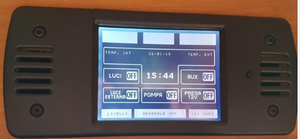

Grazie per la risposta, allora sarà la temperatura che rileva perché il touch è stato cambiato da poco , eventualmente si può sostituire con un’altro? La seconda foto che hai mandato può andare bene?
non ho info precise in merito ma temo di no, a meno di cambiare proprio tutto, anche la centralina sotto al sedile.
Se ti informi per cortesia tienici aggiornati, perchè dietro a quella centralina ci sono tanti utenti che non sanno che pesci pigliare.
