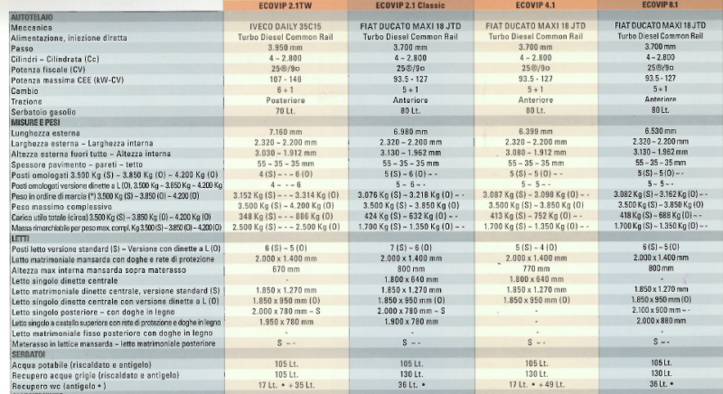

Sicurissimo io e sicurissime le indicazioni del catalogo Laika di quegli anni.
Ho un EV 8.1. Il serbatoio raccogli deiezioni si trova sopra il doppio pavimento. Nell doppio pavimento invece si trova la saracinesca (ovviamente nella parte piu' alta) e il pezzo di tubo che scende e poi esce esternamente e con un giro lunghissimo arriva dietro alla ruota posteriore dx.

Guarda l'ultima casella in basso in corrispondenza della colonna "Ecovip 8.1" e della riga "recupero WC": sono 36 litri (io ho erroneamente scritto 38, prima, sorry...). Gli altri EV hanno il doppio serbatoio. L'8.1 e 2.1 classic (nella mia immagine mancano il 9.1 e il 10.1, ma sono uguali) hanno un singolo serbatoio da, ahime', 36 litri.
Inserito il 17/01/2022 alle: 15:55:15
In risposta al messaggio di bimox del 17/01/2022 alle 14:45:43
Forse tu? (e te lo dico ironicamente, senza offesa...) Scusa, ma conoscero' bene il mio mezzo! Guarda l'ultima casella in basso in corrispondenza della colonna Ecovip 8.1 e della riga recupero WC: sono 36 litri (io ho erroneamente
