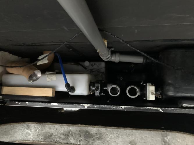

Io sul mio Ecovip 2.1 del 2005 ho dovuto smontare il serbatoio delle acque grigie per una spaccatura nella filettatura del serbatoio. Per accederci ho dovuto in primis smontare il pannello poi tutto il resto per estrarlo fuori e ripararlo, nel caso che non ci sarei riuscito avrei dovuto cambiarlo. Comunque smontanto il pannello riesci ad accedere tranquillamente alle ghigliottine, smontarle, pulirle o addirittura cambiarle, costo ca. € 80 cadauno. Personalmente ho apportato delle modifiche per il rimontaggio del pannello, ovviamente è stata una mia scelta. Buon lavoro IMG_8530.jpg
