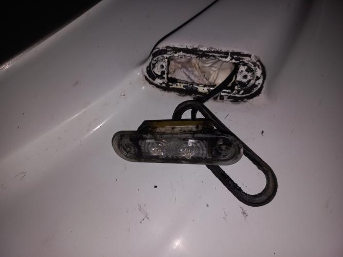

Sto impazzendo da qualche gg per cercare di capire da dove arrivano i fili delle lucine di ingombro anteriori del mio kreos 3010.
Una delle due (la sinistar) era spenta da tempo e ho deciso di smontarla per (credevo) sostituirla invece ho verificato che funziona perfettamente.
Il problema è il cavo che arriva dietro di lei ...non è alimentato a 12v !

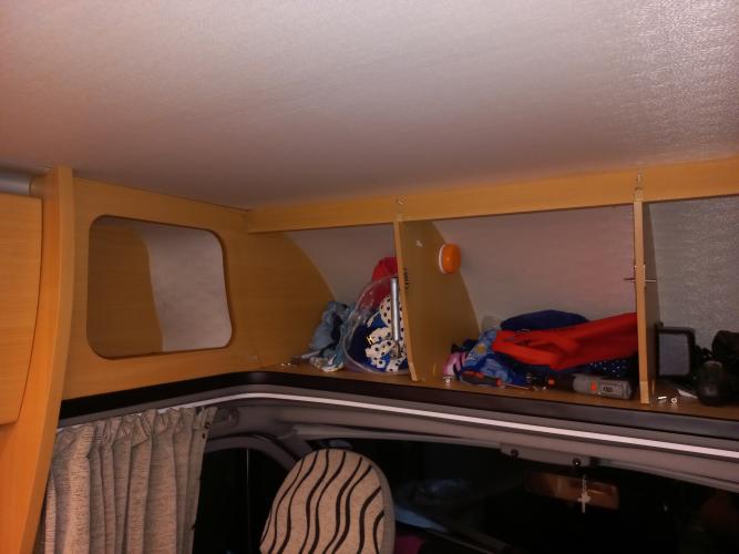

qualcuno sa indicarmi dove cercare? ho smontato quasi tutti gli sportelli della mansardina ma non riesco  capire come andare avanti.

Dietro i pannelli dei spazi laterali e comunque dovrebbero salire da uno dei montanti in plastica della cabina quelli dietro i sedili guida e passeggero. Su entrambi o solo su uno

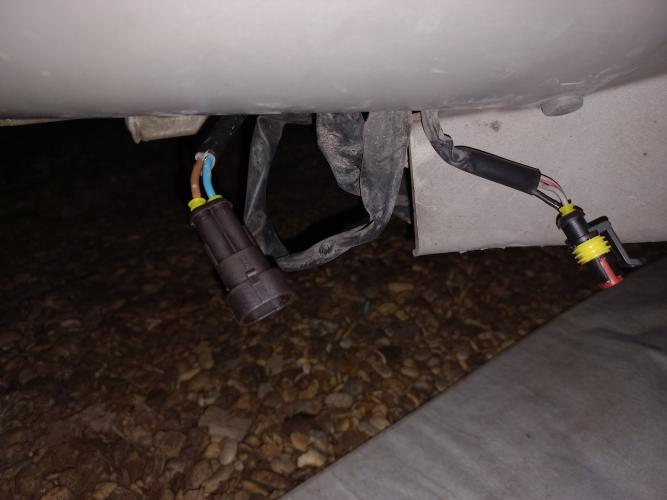

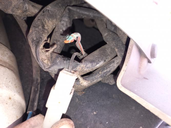

Trovato !
il cavo passa proprio nella modanatura esterna tra cabina e cellula per arrivare sotto...
qui c'era un connettore ormai cotto e stracotto.
Cambiato con uno ermetico automotive, ora funziona di nuovo la lucina di ingombro.
Molto probabilmente cambierò anche quello dall'altra parte
