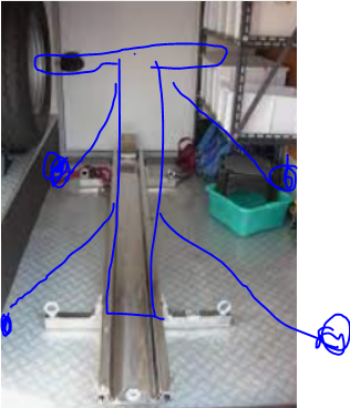

I 4 golfari serviranno escusivamente per lo scooter,mentre quelli sui binari per legare il resto (tavolino,sedie,sdrai,ecc)...almeno questa è l'idea che ho in mente.. Faccio così perchè i binari sono fissati con delle viti autofilettanti nel pavimento in legno..
la posizione dei golfari è importantissima ai fini della stabilità del mezzo quando è legato.
avere i golfari troppo vicini alla moto o alle ruote per interderci non rende stabile il mezzo legato.
La miglior stabilità la si ha infatti con i golfari lontani dal mezzo.

la posizione dei golfari è importantissima ai fini della stabilità del mezzo quando è legato. avere i golfari troppo vicini alla moto o alle ruote per interderci non rende stabile il mezzo legato. La miglior stabilità la si ha infatti con i golfari lontani dal mezzo. riciclo per l'ennesima volta la foto
Sicuramente,per questo anche sposto il binario di sx per avere i golfari di tenuta più staccati...ho letto anche di chi mette le cinghie incrociate...

Buongiorno;
nel mio camper ho usato le maniglie che erano già installate le ho rinforzate con delle piastre di allumino e viti passanti.
non ho aggiunto peso con la lamiera di alluminio,ho messo 2 basi in lamellare sotto le ruote x spalmare il peso dello scooter,
e durante la vacanza in sardegna ,anche su strade sterrate non ho avuto il minimo problema.
