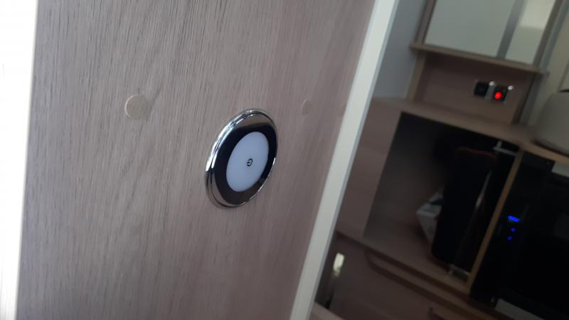

Ciao a tutti, ho questa lampada touch sopra la cucina che da qualche giorno si accende da sola... La spengo e dopo pochi min si accende... Sapete aiutarmi su cosa controllare? Ne ho altre 3 così ma si accendono solo al tocco... Grazie mille a tutti

Io sul mio ne avevo 3 fatte diversamente, ma avevano lo stesso problema. In aggiunta non si accendevano quando volevo e neanche si spegnavano. Ho provato a smontare i contatti, ma alla fine le ho cambiate tutte con plafoniere e relativo interruttore push-on, push-off.

Io avevo 3 touch di altro modello con luce blu, una eliminata e su una ho forato al centro e ho montato un interruttore.

Può essere che la superficie sia leggermente sporca/unta (essendo sulla cucina) e si crei un "falso contatto"?

Ieri ha incominciato anche la touch sopra il letto... Stanotte si è accesa tre volte...e l'ultima volta si è rispenta da sola dopo qualche secondo... Xfiles... Oggi smonto pure quella... Che roba strana

Ho visto che è un TRIGANO, elimina il touch e metti un interruttore oppure cambiale.

Trigano è la marca?  Come faccio a eliminare il touch?

Trigano e’ il costruttore del tuo camper.
Le plafoniere sono molto basiche come tutto l’allestimento,del resto se costa 10/20 k in meno un motivo ci sarà.
Io ho forato la plastica e ho messo un piccolo interruttore altrimenti le cambi con qualcosa di più affidabile.

Io ho un problema analogo su una plafoniera che ho fatto aggiungere sulla dinette. Avendo il tasto touch (purtroppo), ogni tanto di accende da sola. Il venditore (l'ottimo Camping-Life), da me contattato, mi ha detto che il problema sia dovuto ai piccoli sbalzi di tensione dell'impianto elettrico, che vengono rilevati dalla plafoniera. Mi consiglia l'aggiunta di un filtro a monte. Forse lo farò, per ora di notte la sgancio, avendo un jack laterale...
