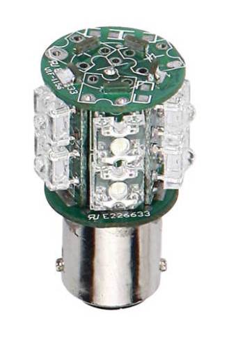

nel mio camper come illuminazione ho lampade alogene come questa
ora al centro commerciale ho trovato delle lampade a Led queste
sostituendo quelle alogene con questo avro un risparmio d'energia oppure non risolvo niente grazie a tutti per le info

Anche io ho stostituito delle alogene con quelle a led e aparità di luce il consume e ridotto.
Ti conviene comprare una lampada per vedere se la luce è abbastanza e se OK prendere le alter.
Come ordine di grandizza considera che ho sostituito delle alocene da 10w (misurato) con lampada da circa 2W (misurati) circa a parità di luce.
Però molto dipende dal tipo di led e loro disposizione.
Secondo me il costo vale l'upgrade..
Consiera che sulla baia se ne trovano a 1 o 2 euro

Presumo, dall'immagine che hai postato, che la tua sia una lampadina P 21/5 WATT.
La lampadina a led della foto non credo eguagli quella ad incandescenza, ma potrei sbagliarmi, dovresti vedere quanti lumen  sviluppa quella a led e confrontarla con la tradizionale.
Sicuro che gli attacchi delle due lampadine siano perfettamente uguali??

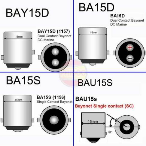

Ciao, riesci ad individuare con precisione quale tipo di lampada hai attraverso questo schema?

corrisponde alla BA15S (1156) la prima in basso a SX quella mia come sigla ha 1114 12V210P non riesco a capire di quanti watt è

Ciao, quindi le tue lampadine hanno un solo filamento, non sono quelle che sono comandate da un interruttore su 2 posizioni (pos. I meno luce - pos. II più luce).
Ti consiglio di prendere questo tipo di lampadina:
http://www.ebay.it/itm/2-x-700lm-1156-BA15S-Car-Warm-White-21-5730-5630-SMD-LED-Tail-Signal-Light-Bulb-/221965857393?hash=item33ae323271:g:OkgAAOSwv-NWapiY
Riescono ad eguagliare bene le filamento che hai consumando davvero un'inezia rispetto alle prime.
