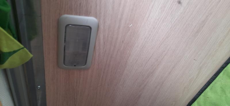

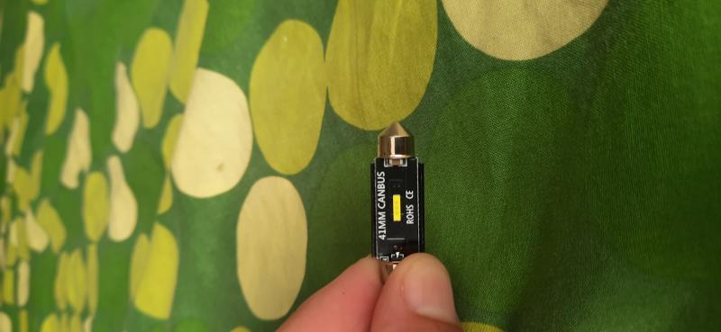

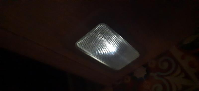

Ciao a tutti, nel Gavone e all'apertura del portellone ho due lampade cortesia con lampadina a siluro da 41mm 10watt che fanno poca luce...ho provato a sostituire le lampadine con modello a led ma purtroppo nn so il perché rimangono sempre un po' accese. A questo punto vorrei sostituire proprio la plafoniera... Sapete se c'è qualcosa di compatibile con quel foro rettangolare? Nn trovo nulla
Collega in parallelo alle lampade a LED una resistena da 1000 Ohm almeno mezzo Watt, dovrebbe bastare a eliminare il chiarore residuo.
La metti in una delle due plafoniere.
Marco.

Scusa, ma la luce residua non può essere segnale di una corrente parassita?
Si, basta la vicinanza dei fili e i LED si illuminano leggermente.
Basta una piccola resistenza per fugare a massa quella debolissima corrente dovuta alla resistenza di isolamento.
Va bene anche lasciare almeno una delle lampade alogene, ma visto che ormai ha comprato quelle a LED (canbus ?) tanto vale mettere una resistenza di PULL DOWN.
Marco.

Domanda.
Ha senso sostituire la lampadina a filamento con una lampadina a led ma con resistenza can bus, che assorbe buona parte della corrente?
La leggera luminescenza non dovrebbe comunque dare alcun problema.

E tu ci vedi con quei lumini di notte quando devi prendere qualcosa dentro al gavone?
Un paio di stripled e risolvi...

E tu ci vedi con quei lumini di notte quando devi prendere qualcosa dentro al gavone? Un paio di stripled e risolvi... Ciao
Condivido.smiley
Soluzione semplice ed economica.smiley
