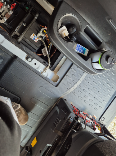

Ciao a tutti, avrei intenzione di eseguire due lavori sul mio furgonato in previsione di una lunga vacanza da aprile a luglio;
Primo lavoro : sostituire le attuali due AGM da 100Ah con una litio da 150Ah sotto il sedile passeggero, in modo tale di utilizzare lo spazio della seconda batteria per collocarci il CB per la litio, MPPT il Victron XS ed il Raspberry pi4 con venus OS e qui vi illustro la difficoltà :
non riesco a far passare i cavi dal vano BM al sotto sedile in quanto è presente la schiuma isolante, sono circa 30cm cosa mi consigliate? i cavi sarebbero 2x16mmq e 2x2,5mmq

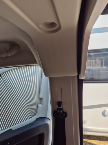

Secondo lavoro : vorrei montare sul tetto una antenna LTE/5G e quindi con sommo dispiacere dovrò forare il tetto , questo è il mio furgonato
il foro vorrei praticarlo dietro la veranda in corrispondenza della chiusura destra del portellone e poi scendere fino sotto al sedile passeggero facendo transitare i cavi nel montante dove è alloggiata la cintura di sicurezza del passeggero
è fattibile? necessita smontare tanti componenti? approfitterei del lavoro per predisporre anche il montaggio futuro di uno o più pannelli fotovoltaici

Non so aiutarti sul fronte antenna, ma riguardo ai cavi per le batterie mi pare che la distanza sia davvero minima e probabilmente, dopo aver verificato che non ci siano altri cavi nel percorso, potresti aiutarti con un un grosso fil di ferro, o uno spiedinolaugh, per scavare un passaggio nella schiuma. Sempre che non ci sia invece il modo di smontare la parte di pavimento tra le 2 batterie...
