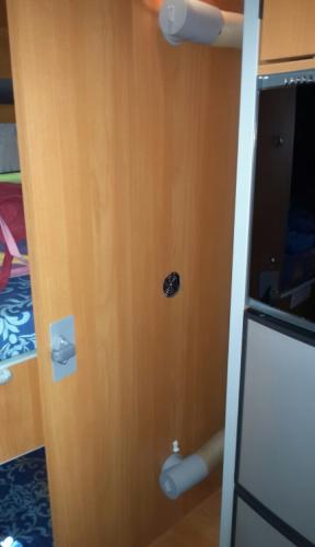

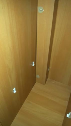

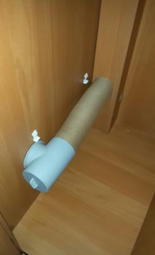

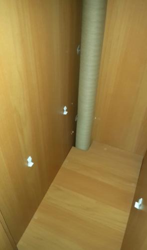

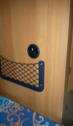

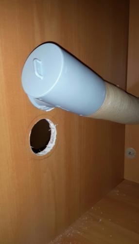

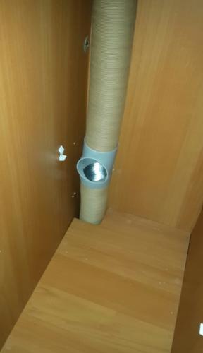

Già da tempo avevo intenzione di fare questo lavoro che comunque è già stato fatto da altri con la mia stessa disposizione... in pratica il letto a castello inferiore non ha la bocchetta della stufa e risulta piu freddo rispetto al letto superiore e in generale al resto del camper... considerato che il calore va in alto e visto che ci sono due portelli su entrambe le pareti che di certo non aiutano la coibentazione, non capisco come l'allestitore non ci abbia pensato... in verità una bocchetta c'è ma è sotto il materasso nel gavone sottostante ed è insufficiente per riscaldare ... così mi sono messo all'opera e con pochi euro di materiali ho risolto brillantemente il problema... allego alcune foto del lavoro
2017-12-15%2019_37_05.jpg​​​​
da quest'ultima foto si notano entrambe le bocchette dei due letti...
e questa è la bocchetta...
Ciao e buon lavoro. Marco

Il problema è che nel letto a castello in basso fa più freddo che nel resto del camper ... ma molto più freddo... stasera l'ho provato e ti garantisco che adesso è un'altra cosa, adesso c'è un bel tepore, volendo posso chiudere la bocchetta del letto superiore visto che sopra fa più caldo e arriva ancora più calore... insomma,  con pochi euro ho risolto... grazie comunque yes

Ciao avevo lo stesso problema, risolto come hai fatto tu,l'unica cosa è che ho messo solo il raccordo a T nell'armadio per non vedere neanche il pezzo di tubo e in più sui 2 sportelli del gavone attacco anche un telo coibentante tipo quello che si mette sui vetri esterni adesso risolto alla grande ciao

Ci avevo pensato anch'io a fare come hai fatto tu, poi dopo varie valutazioni ho scelto questa soluzione, comunque sono entrambe valide, è vero che così ruba un poco di spazio comunque il tubo capita subito sotto un ripiano che nella foto avevo tolto e li sotto metto guanti e sciarpe ad asciugare... per i portelli avevo pensato anch'io a fare delle paretine semovibili, per esempio con pannello di styrofoam tagliato a misura e ricoperto con tessuto... se fatto della giusta misura si incastra e si tiene su da se ed è facilmente rimovibile... anche il telo sette strati va bene ma come lo tieni su?
