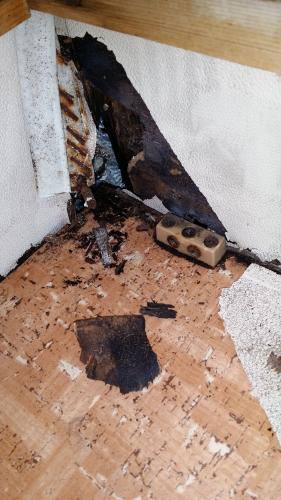

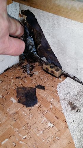

Buongiorno a tutti
Dopo aver rimosso il piatto doccia per riparare le crepe e rinforzarlo (lavoro appena iniziato), mi sono accorto che, a seguito di un urto nell'angolo posteriore in corrispondenza con il bagno, fatto dal precedente proprietario, ho trovato dell'acqua sul pavimento del bagno.
Rimuovo i tubi dell'acqua e la conduttura del riscaldamento dall'angolo interno e mi trovo, con sommo rammarico davanti ad "una sorpresa inaspettata" infiltrazione d'acqua. Mi rivolgo a voi, alle vostre esperienze e al vostro fai da te, per aver un consiglio e un suggerimento in merito.
Grazie e buona giornata a tutti.
Carlo

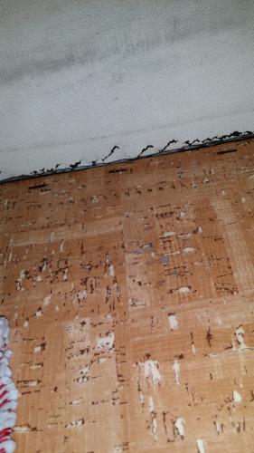

Buongiorno a tutti Dopo aver rimosso il piatto doccia per riparare le crepe e rinforzarlo (lavoro appena iniziato), mi sono accorto che, a seguito di un urto nell'angolo posteriore in corrispondenza con il bagno, fatto
dal precedente proprietario, ho trovato dell'acqua sul pavimento del bagno. Rimuovo i tubi dell'acqua e la conduttura del riscaldamento dall'angolo interno e mi trovo, con sommo rammarico davanti ad una sorpresa inaspettata infiltrazione d'acqua. Mi rivolgo a voi, alle vostre esperienze e al vostro fai da te, per aver un consiglio e un suggerimento in merito. Grazie e buona giornata a tutti. (allego alcune foto) Carlo
Brutta faccenda ma per capire in modo coretto quanto è estesa devi rimuovere tutto il rivestimento fino a dove c'è del marcio, per la riparazione se hai manualità e qualche attrezzo la cosa è fattibile. Controlla pure il pavimento perchè da quanto si vede è stato intaccato pure lui. In fine per darti consigli più precisi procedi come ti ho consigliato e posta le foto, ciaoo.

Quando vedo queste cose mi viene male. Ma possibile che spendiamo decine di migliaia di euro per questi scatoloni che per un'inezia si rovinano in questo modo? Accettiamo che ci rifilino a 50000 euro minimi degli oggetti che nella migliore ipotesi per un po' d'acqua diventano mezzi marci.
Mi auguro Carlo , che sia una cosa da poco , ma dal colore del legno si vede che c'e' gia' da un po'...
Esternamente il danno c'e' ancora? hai trovato il punto da dove entra l'acqua?

L'acqua può essere entrata dal punto d'urto oppure più semplicemente dal piatto doccia crepato.
Comunque è un bel problema ...

io fossi in te rimanderei la riparazione a questo autunno , ripari alla meglio il piatto doccia ora e riprendi in mano tutto ad ottobre , almeno non ti mangi le ferie

Non ti scoraggiare ,non serve, togli tutto il marcio .Da Leroi Marlen si trova di tutto e di più x fare la riparazione a prezzi ridotti.

Per conto mio l'acqua entrava sia dal punto dell'urto che, soprattutto dal piatto doccia crepato in più punti angolari.
Carlo
